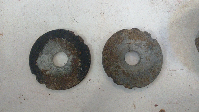

Всем доброго времени суток. машинка мерседес с180 98 года, vin- WDB2020181A612351, модель двигателя 111.921, коробка ручка, редуктор с передаточными числами 3.91. Предыстория, 2 месяца назад был снят редуктор по причине дикого грохота в оном, вскрытие показало сначала стружку в масле а дальше походу, вскрытия, сильный износ зубьев на шестеренках, решение замена редуктора, пришло время установки нового редуктора,  и вот сама проблема, крепежный болт м10х1,5х70, какие шайбы и в какой последовательности туда ставятся никак вспомнить не могу, и место положение сайлентблока, план схема на
вспомнить не помогла.

Ну так что неужели никто в последнее время не снимал редуктор? Шайб 2
сними вроде как понятно, на одной отмечена в форме уха крепления редуктора, а вот вопрос каким местом и куда ставится сайлентблок
остается актуальным.

Цитата: sat от 22 июля 2015, 23:32:02каким местом и куда ставится сайлентблок
резинки с обеих сторон должны прилегать к подрамнику
satАвтор темы
Спасибо, только резинка есть на самом сайлентблок а на тарелочки которая стоит под самой гайкой,  сверху на подрамника никаких резинок нет.
Цитата: sat от 25 июля 2015, 01:07:55сверху на подрамника никаких резинок нет
должны быть 2 шт ...и сверху и снизу : Febi 36485 и 36486
satАвтор темы
[/quote]
Спасибо, а что насчет взаимозаменяемости фланцев редуктора?
