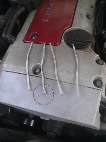

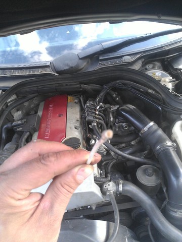

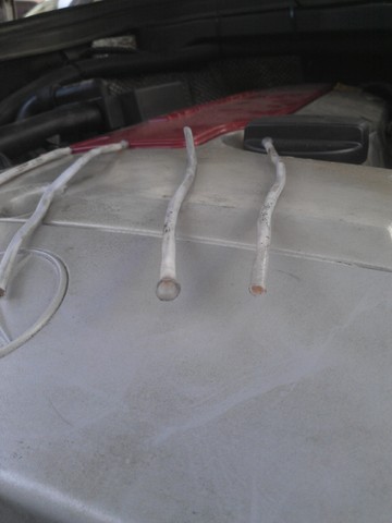

Проблема решена. Разобрал коллектор для чистки вентиляции картерных и....
г....газовщики  на Самойловой (agts-spb) "наколхозили" "по-русски", воткнули в штуцера врезанные в коллектор, пластиковые трубки меньшего диаметра, которые проходили внутри коллектора к клапанам. В результате "колхоза" (о котором они и сами забыли) нестабильная работа двигателя убила за 10т.км. 3 катушки, 2 комплекта иридиевых свечей, с десяток наконечников несколько бесполезных диагностик в мерин-сервисах и миллионы нервных клеток. И огромное им "спасибо" за 2 бесплатных ТО в качестве компенсации  :ay:
