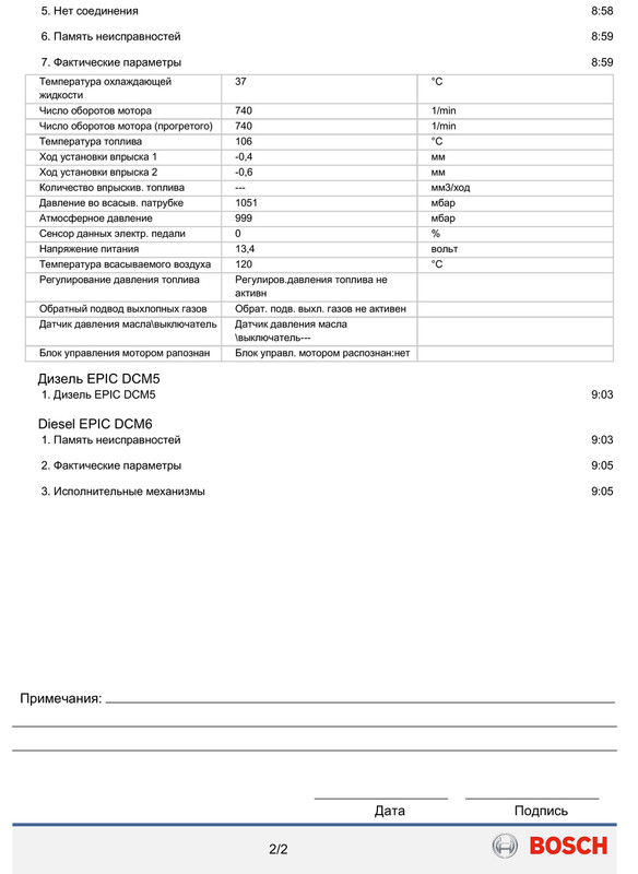

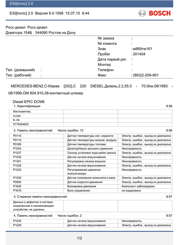

Поставил отремонтированный ТНВД (старый тек, но ошибок не показывал никаких), появилась ошибка EDC. При этом движок не дымит и не коптит. Может изредка подтроить на секунду-другую. Обороты больше 3000 набирать не дает. Ошибка EDC вылетает не всегда.
Съездил на диагностику, вот что мне выдали на руки:
Прозвонили датчик температуры воздуха-сопротивление в норме, а показывает бред.

похожее писал мне когда снимал фишки с датчиков и сам жгут ТНВД. потёр-осталась только Р1630.
WDB2021211A425455
ArtagonАвтор темы
Ну так вот потерли как раз, остались те две ошибки... :(

ага,вспомнил. если как вы пишите ошибка выскакивает не всегда, проблема может крыться в самом датчике опережения(межвитковое замыкание в катушке).

а ошибки 1230 ,1226 стираются или нет?

Ошибки стерли все, остались две ошибки 1226 и 1230. Больше стирать не пробовал, ибо диагностика дорогая...=\
