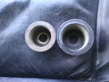

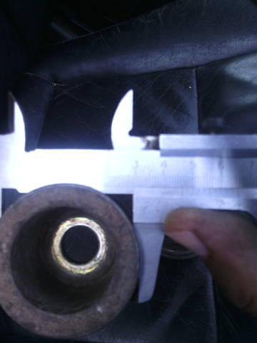

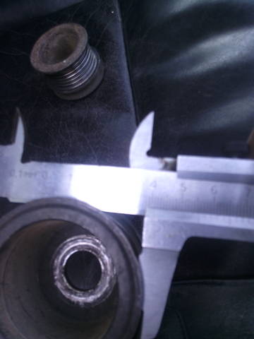

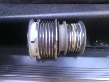

вот что я замерил
визуально больше
тот который купил 46мм по верхнему гребню
мой что стоял получается оригинал 55,4мм по верхнему гребню
значит есть разница
поставил свой старый 55,4 полет нормальный
