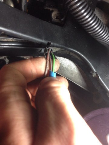

Вообщем что обнаружилось... А именно идут три провода, зелёный  постоянный плюс при включенном зажигании, значит он на магнит впускного распреда полюбому, а вот эти остальные два, так ни как и не пойму кто куда???
Датчик новый поставил, подключаю на прогретом моторе и тот и тот провод на датчик - тишина... Ребят как определить какой из них куда??? Вот фото (Цвета проводов: ЧЕРНЫЙ С КРАСНОЙ ПОЛОСОЙ, КОРИЧНЕВЫЙ С СИНЕЙ ПОЛОСОЙ)
Mers c220 W202 m111 2.2 MT 1994г
Чёрно-красный - питалово вращателя (вроде, через пред. №23, но не уверен).
Коричнево-синий - управление вращателя.
Зелный (или зелёно-желтый) - температура на приборку.
По-моему так.

Тогда я не понимаю... А почему на зеленом проводе плюс постоянный как зажигание включаешь

И что от сюда следует???? Что то не понял... Плюс гдето перемкнут или что?? Растолкуйте балбесу пожалуйста

Э.. Датчик представляет собой термосопротивление. Чтобы измерить его значение нужно замкнуть цепь плюс-прибор-термосопротивление-минус. Т.е. на контакт датчика приходит 12 вольт через прибор, а минус - корпус датчика. Если через датчик не будет идти ток, прибор ничего не покажет. http://900igr.net/prezentatsii/fizika/Opyty-po-fizike/007-Soprotivlenie-provodnika.html
