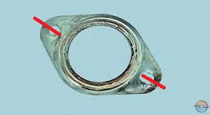

Всем привет,  с гнили болты на фланцевом соединении глушителя около коробки передач,  проблема в том, что не могу выбить болты в самом фланце вопрос такой есть резьба в самом фланце для болтов или они просто прикипели так сильно и стоит колотить дальше?:)

Обычно режем болгаркой, разрезая ухо и болт, вот так:
Если колотить, то фланец может лопнуть, он чугунный. А так - держит, проверено.

Цитата: Bullka33 от 29 июня 2015, 11:48:31есть резьба в самом фланце для болтов
Резьбы во фланцах нет нигде - на коллекторе закладные гайки (или можно обыкновенные положить), а со стороны глушителя - отверстия под болты.
