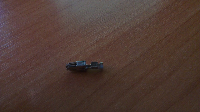

Подскажите, какую фирму лучше взять кримпер для обжима, в дальнейшем буду перебирать моторный жгут. Сегодня был в магазине jonnesway, сказали очень слабоват..

обычные разъемы разобрался, буду заказывать HT-230C/HT-236C, по отзывам почитал положительные.
Есть такой разъем АМР, какой надо брать кримперы для обжима, ни кто не в курсе??
Круглогубцы маленькие. Предварительно облуживать провод и разъем. Обжимаешь и прогневаешь паяльником.
Не принципиально, какой брать. Одну проводку любой китайский за 300 рублей переживёт. Лучше при покупке примерить в него конкретный разъём.

Ну если рассматривать не ширпотреб, а классный, но при этом дорогостоящий инструмент, то его можно взять у того же Tyco electronics - производитель клемм АМР. Качество обжима - выше всяких похвал, прямо скажем как в оригинале, провод из клеммы не вырвать. После обжима пайка не требуется (при использовании новых проводов).
