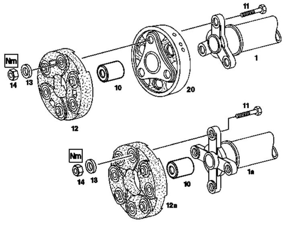

Подскажите, виброгаситель ставится по меткам?
На что указывает эта жирная стрелка в верхней части?

Когда заменял КПП, тоже было интересно, для чего эта стрелка. Поставил как встало.

У меня на  кардане акпп тоже стояла  видел там сверловку . Предполагаю , что   кардан на стенде балансируеться целиком потом с него. Снимают - лишний вес в местах биений .
Цитата: Sanchelo от 10 июля 2015, 17:34:44Снимают - лишний вес в местах биений
Наоборот - наваривают пластину.

В моем  случае были 3 промышленных углубления от сверла в  определенном месте

На моём виброгасителе есть два сверления и стрелка, но как бы я не устанавливал виброгаситель, результат не изменяется, а значит, пофиг, как его ставить.
судя по всему это верхнее крепление к кардану
Mr.Alave
Тогда получается, что у кардана 3 верхних крепления. Всё зависит от того, как прокручен кардан, а на нём нет верхней метки, стало быть, гаситель ставим, как он поставится.
Так ,а стрелка тогда для чего
Mr.Alave
WDB2020181A408228
чтоб ты наоборот не прокрутил)))))
Как вариант это отв. чуть больше диаметром(10е доли мм.) для калибровки.
А про балансировку- она делается на станке в собранном виде(кардан), в биении СНИМАЮТ лишнее. либо в самой точке,либо в диаметр.противоположной))

может направление вращения кардана при включенных передних передачах

Цитата: Freez от 12 июля 2015, 11:53:02может направление вращения кардана при включенных передних передачах
а он в другую будет вертеться если редуктор перевернуть :hihi:
