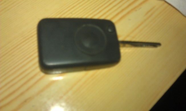

Всем привет !
Mercedes W202 2.0 94г
Брелок перестал открывать и закрывать авто ,камерой телефона  проверил при нажатие ик диод не моргает , разобрал хотел поменять  батарейки они там разные,  у всех ли так?  Две CR2016 и одна СR2025
И все же какие покупать батарейки?
Сейчас пользуюсь вторым брелком пока все гуд ,  но хочу и этот сделать .
И кажись в брелке не комплект ?

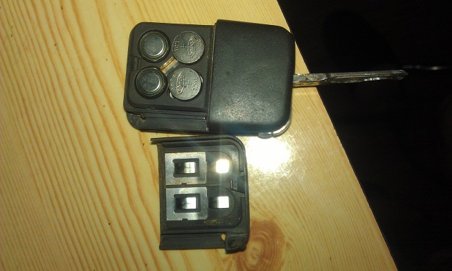

У меня вообще 4 батарейки, брелок моргает, но не закрывает открывает. У меня тоже ик не моргал разобрали, оказалось контакт отвалился, припояли и все стал ик работать

Роман 280  что у вас  за маркировка на батарейках ? У меня  Две CR2016 и одна СR2025 т.е   3 батарейки по 3V = 9 V , а у тебя ?
А какие  контакты отвалился ?  Я у себя смотрел с контактами  вроде все в порядке.
Роман 280
Батарейки по 1,5 вольта, на них написано 357А. Контакт который идет от батарейки, у меня отпал, припаяли его на место и ключ стал работать

Такая-же проблема у меня на втором брелке... Буду отдавать в пайку. Батареек вроде должно быть на 3V.

кнопку пропаивайте 1м делом, а там по ситуации
