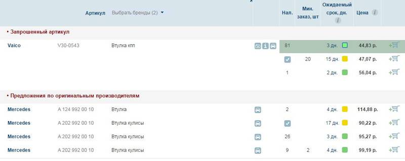

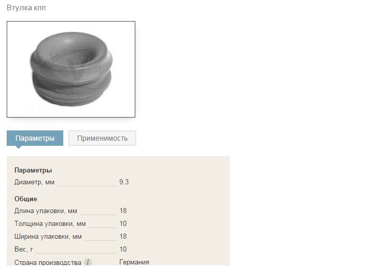

я брал такие 2 шт, номерок сейчас поищу
оно?!

ооо ДА .)  это оно .
#3
кстати тяга акпп именно через эту втулку ставиться, а то что обвел, там нет ничего  :cf:
выбирай
при установке нужно хирургическое умение и терпение, как и при их установке, так и при установке стопоров  :hihi:
