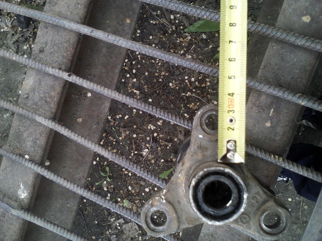

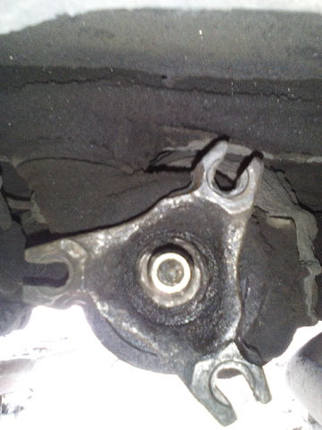

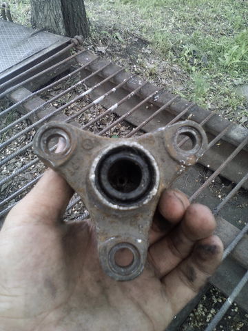

Все началось что появилась вибрация после 90 км/ч . заехал на эстакаду увидел что задняя эластичная муфта уже практически разорвалась. Заказал муфту с экзиста пришла быстро, поехал менять ее, снял старую еле еле с кардана. Новая муфта на кардан встала как родная а на флянец редуктора не подходит. Получается отверстия на флянце редуктора находятся дальше от центра чем у карда.Получается мне нужен флянец редуктора с такими же размерами отверстия как у кардана. Мой мурзик с объемом 1.8, мой вин WDB2020181A157753

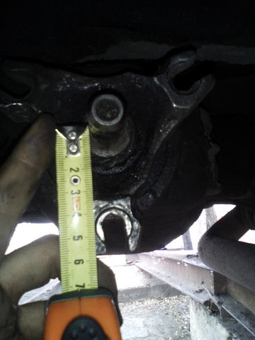

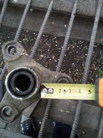

Может у кого нибудь завалялся родной флянец от 1,8 двигателя. Размеры от оси до отверстии болтов на кардане 40 мм а на флянце 45 мм.

Завтра посмотрю в гараже. Пару флянцев есть. А на кардане, так и и было с завода, что отверстия как бы не отверстия,а в вверх расточены что ли... Я просто не видел такого ещё. Если не найду флянец. Обратитесь к Burmaru, у него их много должно быть.

это на флянце редуктора такие отверстия. на кардане обычные отверстия
