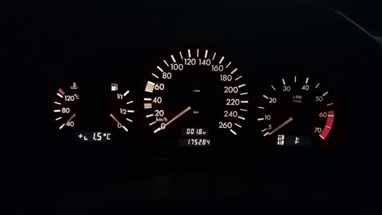

Добрый день.
Подскажите, пожалуйста. У меня в приборной панели некорректно показывается забортовая температура, включенная передача и часы. Такое ощущение, что битые пиксели. Нашел похожую тму на форуме, но там ссылки на несуществующие разделы идут, поэтому не смог разобраться.
Так же все эти цифры, плюс цифры пробега никак не подсвечиваются. Просто горят желтым, а фон черный.
Как это лечить?
Есть еще вопрос по климату. Должны ли кнопки и экран подсвечиваться? У меня вообще ничего горит. Более того, на климате приодически пропадают кусочки цифр и символов, потом появляются. могут снова пропасть. Особой закономерности не заметил, правда когда ездил 1000 км в конце пути обратил на это внимание  и все горело четко. Что может быть.
От электрики далек.

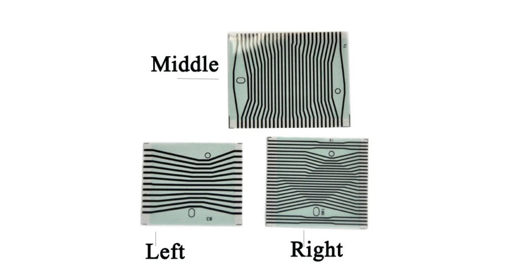

Выгорают шлейфа на ЖК-дисплейчиках)) вот такие:
WDB2021211A425455
Цитата: ЮРИЙ42RUS от 01 июня 2015, 09:58:04Выгорают шлейфа на ЖК-дисплейчиках)) вот такие:
я бы поправил - они не выгорают
а окисляются

Вы абсолютно правы! Трескаются, рассыхаются итп.
комплект шлейфов около 500р. + найти того кто припаяет новые.

Правильно ли я понимаю, что замена этих шлейфов уберет ошибку на фото:
W202 C 200 KOMPRESSOR;
VIIN: WDB2020251A856430

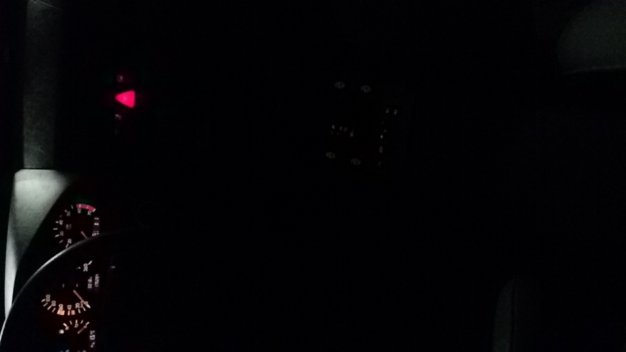

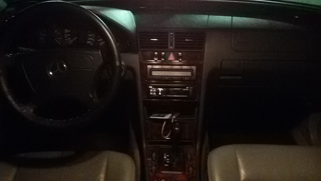

Дополнительно хочу уточнить по второму вопросу.
Вот мой салон.
В ночное время он выглядит так:
*прошу прощения, не знаю как перевернуть.
Как мне кажется, кнопки на климате должны гореть. На форуме в некоторых темах видел, что у кого-то горит. Это только колхозить или там предполагаются лампочки?

Есть! не знаю лампочки или диоды...у меня крутилки и там лампочки))
Попробуйте пропаять уже стоящие шлейфы, заодно дефектуйте их. Может переломлен где то...
Вот они!
