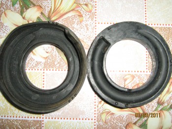

На дорестайловых пружинах спилен верхний виток и соответственно проставка там именно под такой спил. Современные пружины не имеют спила, соответственно проставки под не спиленную пружину.

Пружина стоит не жестко, так как нет нормального упора под выступ витка.
Вот для примера вид проставок слева что ставилось на дорестайл , справа проставка нового образца
