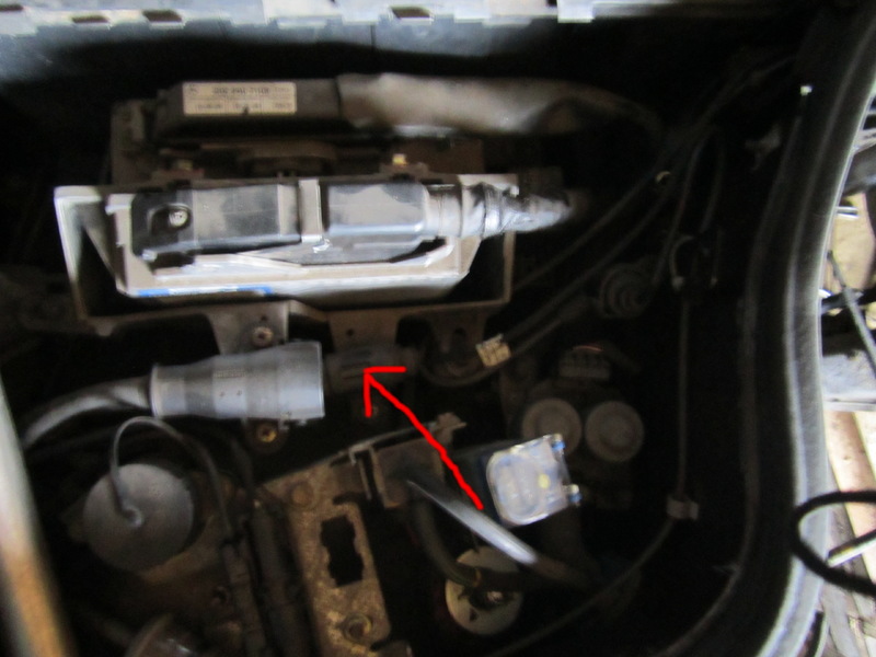

А втулка с болтом случайно не здесь должна стоять?
Извиняюсь, если кого обидел, фото не мое.

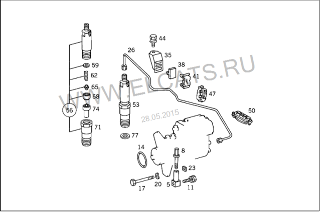

Спасибо за ответы, но если его нету, то непонятно почему в лапах отверстия под болты не круглые, а овальные, руками чтоли насос потом регулировать по отношению к блоку и зачем экзист выбивает детали под номером 5, 8, 11.
Mico
Экзист - не панацея. По epc (или wis?) смотрите =)
АвтоВаз увеличил выпуск Приор и Калин на 20 процентов.Перепись идиотов продолжается!
По ЕПЦ регулировка тоже есть, покупай и ставь.
LehmanniaАвтор темы
Что непонятного? У тебя на фотке стрелкой указано, куда.
Юрий-42RUS
Цитата: Lehmannia от 29 мая 2015, 08:30:16
Пока непонятно только куда)
Получается что болт на той лапе насоса, что со стороны гидроблока АБС. У меня там, но пока не приходилось его вращать)). Спасибо SergeyM.
