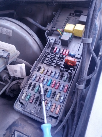

Решил залезть в блок предохранителей из-за  того что машина на холодную при холостых оботах дергалась, блок открыл подергал предохранители - повставлял на местето там где стояли по фото, но после этого на прибор постоянно горит знакручника, перегоревших стопорей, поворотники работают как надо, а все остальное нет. Вентилятор мотает как сумасшедший а из печки идет тепло

Цитата: dmitry_chitas от 27 мая 2015, 11:23:58открыл подергал предохранители - повставлял на местето там где стояли по фото, но после этого на прибор постоянно горит знакручника, перегоревших стопорей, поворотники работают как надо, а все остальное нет. Вентилятор мотает как сумасшедший а из печки идет тепло
Значить что-то сделали не так :de:
Что еще трогали?
в коробочке рядом (под крышечкой) проверь затяжку гаек и наличие напряжений

Внимательно проверьте предохранители, только не "на глаз", контролькой.  Там обычно стоит слаботочный на 7.5А, он имеет привычку трескаться прямо посередке, это обычно происходит при вытыкании-втыкании предохранителя.

Ну все понятно в чем было дело: предохранители можно менять только по одному!, если даже два вытащил - то под приборкой какой-то вышибает, печка с вентилятором работают в аварийном режиме, посколько не получают информацию

Электрика, с ней нужно аккуратно. Наверное на заведенной машине, или с включённым зажиганием вынимали.
