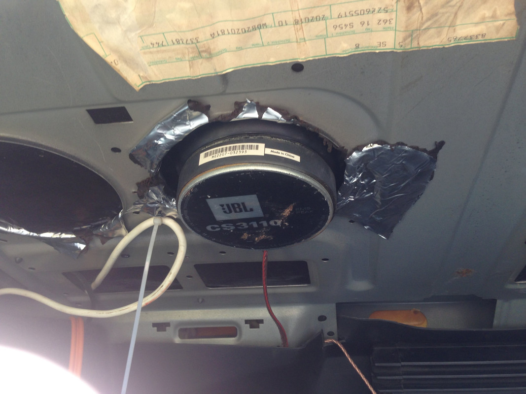

Приветствую всех!! Нужна очень помощь,приобрел 25 см JBL CS3110,и теперь стоит задача поставить их в заднюю полку!озадачен тем,что как лучше сделать для звучания и просто не хочу трогать оригинальную полку! подскажите как снять заднюю полку,и что делать если вырезать с дсп новую? или есть кто делал просто подиумы для таких динамиков больших,как их присобачить и как звучит?заранее спасибо

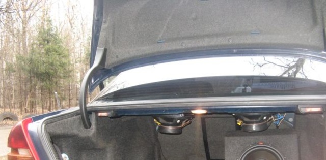

Прикрути их в полку снизу - из багажника! на саморезы как многие делают!
Типо как то так - нашел фото!

а как звучать будет?просто получается динамики будут в багажнике!

так как я понимаю под полкой есть места под динамики,а в самой полке вырезы чтобы звук в салон шел,так?

спасибо на счет этого я понял,но щас возникает такой вопрос,у меня в комплектации идет полка задняя цельная,без вырезов под динамики,получается либо родную резать либо новую вырезать,так?
Полку с вырезами под динамики и сетками можно поискать на разборах. А железяку всеравно резать придется, ибо не построишь в салоне необходимый объем.

короче сделал проще,снял полку,вырезал по ней основу,18мм дсп и 12 мм фанера,вместе сшил их,обтянул все тканью,и поставил обратно! не резал металл,магнит в разъемы под динами воткнул и все,если надо могу фотки сделать! а еще забыл,шумкой металлическую полку обклеил!

kuba, а объем где? Куда динамики воздух качают? Или в металле есть отверстия?

конечно есть,там 4 отверстия под стандартные динамики,ну а в 2 отверстия засунул магниты,и все нормально оттуда воздуха целый багажник

и плюс ко всему там еще 45 мм пространства между полкой моей и металлическим каркасом
