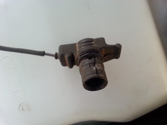

Евгений ПийспаненАвтор темы

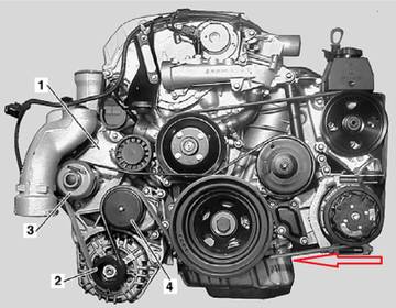

Цитата: Kira от 14 мая 2015, 21:26:59
Похож. Скорее всего он и есть.
где  его датчик?фото бы!
Внизу, слева по ходу движения, на масляном поддоне двигателя.
