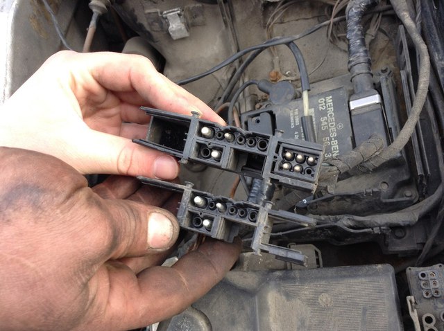

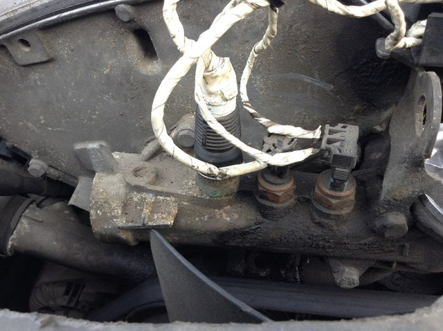

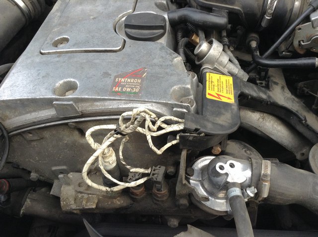

развалилась коса, на разборке нашел другую вроде ничего, только не хватает одного разъема (над левым передним колесом подключается) и на один из датчиков  температуры ОЖ одного провода нет. Может кто скажет можно ли из двух одну собрать?

хотя б узнать че за три датчика это конкретно и куда какой идет.

Ямыч, на последнем фото боковой штекер вынимается из старой общей секции и втыкается в новую.
По поводу датчиков ОЖ - нет штекера на средний датчик? У Вас авто дооснащалось кондиционером? В салоне на центральной консоли есть кнопка со снежинкой?
