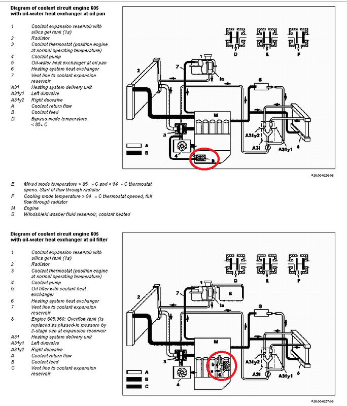

Я плохо помню этот двигатель - вроде, на нем нет теплообменника? Если нет, то, кроме трещины, которую не нашли, у меня пока идей больше нет. Подожди, может, кто еще что-то подскажет.
Да, еще иногда трещины и в блоке цилиндров бывают.
MiklАвтор темы
Если в цилиндре - то, пожалуй, да. А если в масляном канале - наверное, может и в антифриз пойти. Но это все только предположения.
MiklАвтор темы
Тогда бы когда глушил шел бы антифриз в масло из-за того что в системе охлаждения создается давление, а его там нет!!))))
Цитата: Pavel0861 от 08 мая 2015, 23:59:48вроде, на нем нет теплообменника?
Вроде бы есть.
