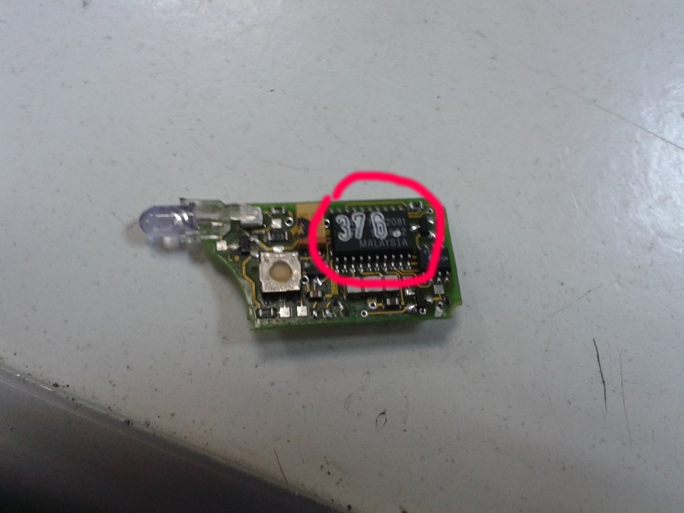

Кто в теме подскажите.
Возможно ли ключ FBS2 а именно
Привязать к другой машине, открытие и закрытие дверей, только центральный замок, без иммобилайзера?
в ключе меняются трансподер и епром ик канала, с рабочего ключа (который открывает машину и заводит )все считывается и дублируется .
byJАвтор темы
Я правильно понял, у меня ключ глючит не всегда корректно срабатывает запирание дверей.
Для того что бы попробовать другой ключ, мне нужно выпаять эту микруху
и впаять её в другой?
нет , маленькая  вроде 8 контактная (типа как зеленым отметил) возможно с другой стороны платы   ;) сфоткайте мне с двух сторон - увижу скажу  ( давно это было  :cf: )
Цитата: byJ от 08 мая 2015, 08:31:58Для того что бы попробовать другой ключ, мне нужно выпаять эту микруху и впаять в другой
да , только не ту что отметили вы
byJАвтор темы
Цитата: eraiser от 08 мая 2015, 11:23:32сфоткайте мне с двух сторон - увижу скажу
С другой стороны он пустой, выходит только то что я отметил
byJАвтор темы
не обратил внимания, вот 8 пиновая

Цитата: byJ от 08 мая 2015, 11:33:03вот 8 пиновая
она !
