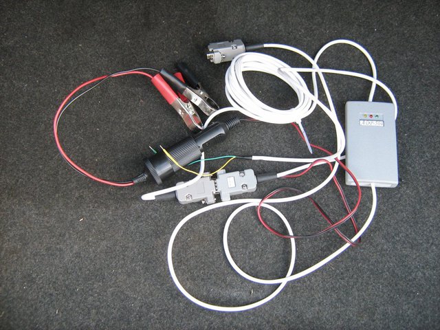

Все верно, гнездо № 30 - знаю. Адаптер АДР-504
Карсофты ломаные?
Могу дать програмку, которая только СРС видит и стирает ошибки....правда не уверен, что ваш адаптер с ней состыкуется. Я пользуюсь ККL 409 :al:

Спасибо за программу, Дмитрий! Все прочиталось и стерлось. Система работает, лампа погасла)))))))) Ошибки были 17 и 19.
