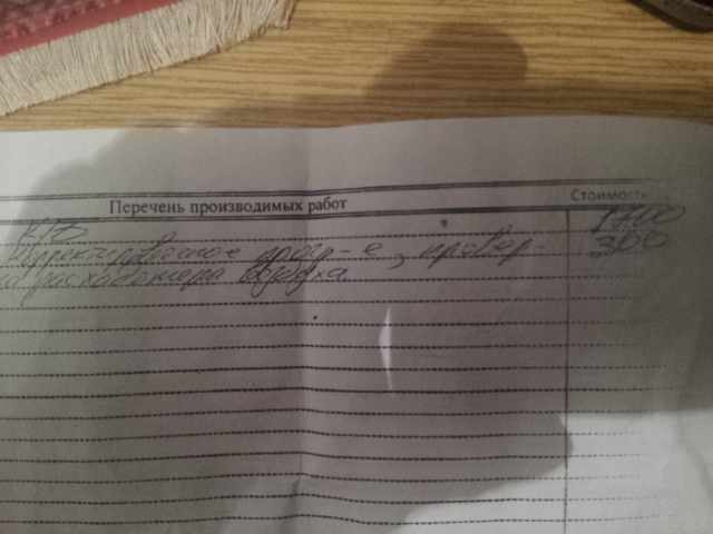

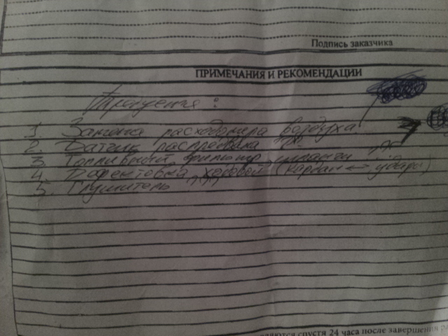

Цитата: АндрейWDB от 11 ноября 2015, 20:34:47у клубного Куратова был, там диагностили компутером((
Ну и... ? Результат диагностики какой?
АндрейWDB
Но там же не написано, что надо Б/Ушный расходомер ставить? :hihi:
Ну и датчик распредвала есно тоже не с разборки желательно брать.
Ну все рекомендации по замене фильтров и шлангов выполнить
Цитата: АндрейWDB от 11 ноября 2015, 20:34:47А где взять то токового
Ну да, конечно, где же в Москве найти диагноста? У вас только дилеров десятка полтора наберется. Дорого? Есть у нас соклубник Gurza , так вот очень мне нравится у него подпись под аватаром. Впрочем, не обязательно ехать к дилерам, и без них мастеров у вас хватает.
Топливный фильтр кнеф поставил новый, проблемы связанные с ним исчезли.
Шланги имеется ввиду тормозные, к делу не имееют отношения, ибо заколхозили жигулевские, да поменяю со временем.
то есть две бэушки не работают считаешь?

Предлагаешь отдать около 12килорублец чтобы узнать работают датчики или нет?
