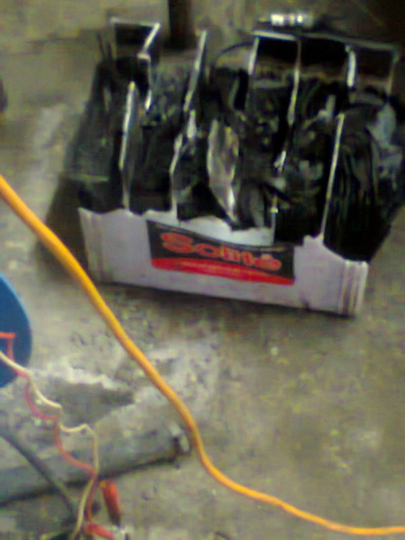

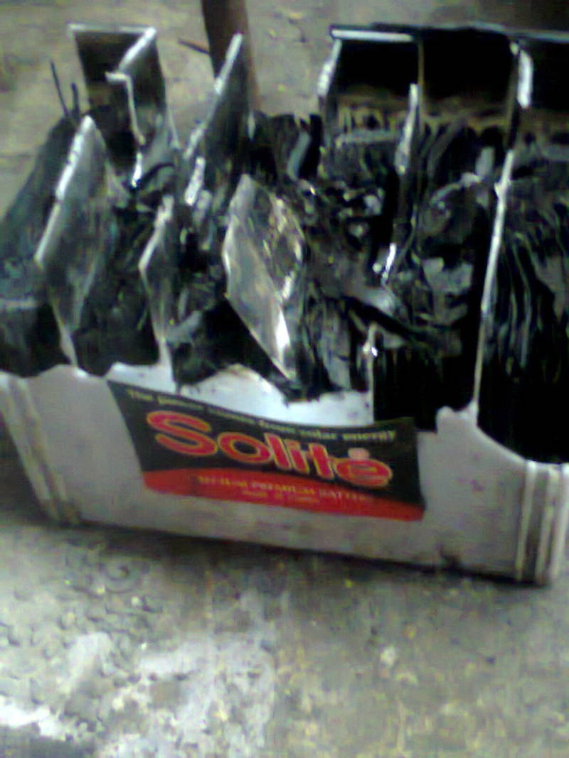

Вообщем тема такая пару дней назад поставили аккумулятор на зарядку подзарядить
Устройство ЗУ-120В по моему, потребление тока было 2А, ночью взрыв, испоганил ЛКП машины  :sm42:
у кого есть какие нибудь соображения? какова причина?
сори за фото, с телефона  :ah:
vorobey.pavel
Цитата: san81 от 25 апреля 2015, 16:28:00
....потребление тока было 2А, ночью взрыв, ....
выпаривание электролита или его недостаточный уровень, короткое замыкание пластин -> перегрев и взрыв водорода

АКБ по-ходу дохлая была, с посыпанной активной массой. Вследствие чего большой зарядный ток, кипение. А дальше 2 варианта: либо как писали выше КЗ и взрыв водорода, либо расперло из-за недостаточной ( или забитой) вентиляции.
На авто ситуация аналогичная, ибо постоянно идет заряд.
На телефонах взрывается литий, если соединяется с кислородом. Возьми батарейку с телефона, воткни в неё отвертку и убегай  :hihi: Но надо уточнить: батарейка должна быть очень старая, или совсем китайская. В новых какую-то хрень добавляют для замедления реакции.

Гдето еще есть обслуживаемые аккумуляторы?Я в шоке.....У нас такие не продают.solite корейские аккумы но они необслуживаемые.Ты видимо вскрыл его и повысил плотность до критической цифры

Я имею ввиду что не перешел на летнюю плотность.И сам аккум уже пожилый.В 2013 году был рестайлинг этикеток на этой марке.На фото старые стикеры на батарее
