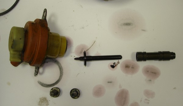

DesperatesfАвтор темы
Gins,
Оно?
Как проверить его работоспособность, ежели трубка будет на месте?
Pavel0861, по логике, если в него никто не лазил, но сам он не "разлегулируется", поправьте, если не так.
Цитата: Desperatesf от 24 апреля 2015, 23:14:51если в него никто не лазил
За все двадцать лет и четыре месяца жизни этой машины?
Gins
Цитата: Desperatesf от 24 апреля 2015, 23:14:51Оно?
Оно. Проверить, он не должен пропускать воздух.
Отрегулировать не знаю как, наверное каким то прибором. Или "ловить" момент и настраивать его.  Под желтым колпачком должен быть Т-образный ключик.
