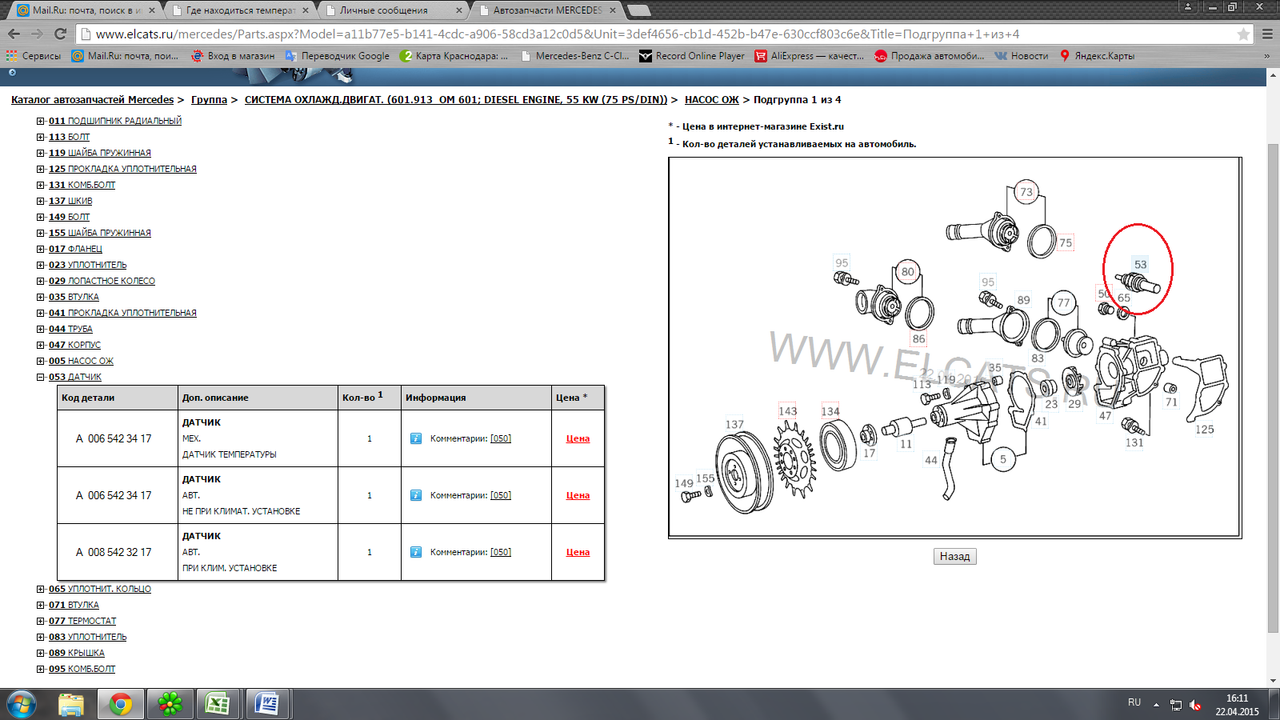

Люди добрые подскажите где находиться температурный датчик охлаждающей жидкости ?Мотор ом601913 дизель :al:
Юрий-42RUS
каталог говорит что в помпе))
WDB2021211A425455
Alexander 1971
#2
Датчик стоит в головке, со стороны водителя, это точно. Под коллектором. У меня на 605 возле пятой свечи накала, крайний правый, двух контактный. У 601 по моему возле второй свечи.

Спасибо большое
