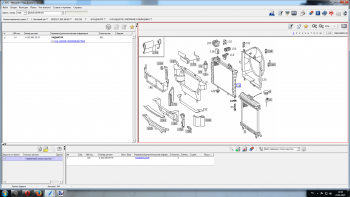

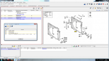

Anuar88, ВИН вашей машины напишите, посмотрю что у вас должно стоять
Нет имениАвтор темы
WDB2020201A598155
Anuar88, у твоего отца до ресталовый? по моему электро вентилятор ставился на рестайлинг   :de: и без вискамуфты, сейчас Дмитрий тебе расскажет, но  скорее всего так и есть как на фото, лучше бы фотку своей машины запостил.
Цитата: Anuar88 от 22 апреля 2015, 18:45:25WDB2020201A598155
Должен стоять второй радиатор :yes3:
А за ним радиатор двигателя
И все это должно обдуваться большим электрическим вентилятором
Дмитрий (Dimonchik), да фото нужно, скорее всего он принял два радиатора за один, я на своем в первый раз когда снял переднюю планку, тоже было подумал, что один, но потом присмотрелся, то увидел, что он сборный  :),
зы.., правда было это 5 лет назад, за это многое узнал  :hihi:
