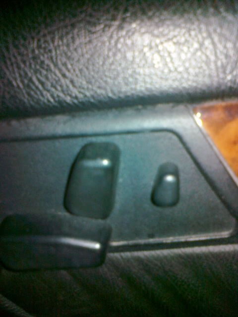

то работает то нет, где реле? как выглядит??? заранее спасибо...WDB2020262F735642

в багажнике рядом с блоком комфорта.

А может проблемма в самом пульте ? тоже правый пульт то работал то нет, разобрал почистил, заработала. Но не надолго , опять с перебоями работает.
разъем в передней стойке дверного проема посмотри
