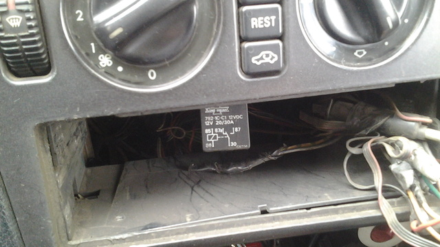

WDB 2021251085849,1995 год выпуска. 605 двигатель, мкп.
Снимал сегодня автомагнитолу, решил подправить пучек проводов за ней. Увидел косо лежащее реле. Решил подправить. Отсоединились проводки от нее, точно не могу понять какие, но вроде два спаренных черных с желтой полосой и один серый. Два провода остались на месте. На отсоединенных проводах идет питание, на сером 13 v, на черных 0. Подскажите, что это за реле и за что оно может отвечать? За ранее благодарен.
вроде все функции работают, только машина плохо заводится, может из за этого реле?
возможно это реле от нештатной сигналки..и оно блокирует питание б\насоса   ( в любом случае релюха приблудная
Alexander 1971Автор темы
У меня б/насоса нет, дизель. Может тнвд?
Врядли. Точно не штатное. Выдернуть и смотреть, что не работает.
Оно и так наполовину выдернуто. На выдернутых проводах, что отсоединились от  реле, есть напруга и на самом реле то же, но только при включенным зажигании.  Все работает, кроме нормальной заводки двигателя. Моя проблема с щелчками в тнвд так и не решилась. Так и мучаюсь с заводской. В понедельник поеду выражать электрику притензию!
Имею в виду отключить совсем.
та же мысль....не заводится,есть остатки нештатной сигналки и неск.реле...в т.ч. тойотовское)

#7
Юрий привет, расшифруй, что ты имел в виду?

Христос Воскресе) Та же проблема что и у Вас. Авто Перестал заводиться. Щелчков в ТНВД нет. Есть колхозное нештатное реле Тойота(под приборкой) и старый блок управления(от сигналки видимо).
WDB2021211A425455
#9
Думаю рэле что то колхозное активировать  будет  :gogi:

Отключил полностью, никаких изменений. Подключил к оборванцам то же. При подключении с включенным зажиганием слышны было слабые щелчки под приборкой.
Юрий, а у тебя что случилось?
шелчки под приборкой (в блоках старой сигналки). Может и раньше щёлкало, не прислушивался.
История такова: снял впускной коллектор,поменял 4ю свечу накала(шла тяжко,задевал датчик температуры ОЖ), собрал...не завелась. Стартер крутит-топлива нет(снимал топливопроводы). Иногда удаётся завести так: сел-педаль газа в пол-вставил ключ и СРАЗУ на старт. Работает 4 секунды, потом выскакивает ЕДЦ...конец. Не троит, не трясётся, дыма нет.
Сделал всё как советовал Кирилл(Kira)-не помогло.

Интересно. Шланги на перепутал? Послушай клапан и тнвд, щелчков нет? Насос какой? Раз сразу схватывает, значит свечи отрабатывают, воздуха то же не должно быть. Симптомы моей болячки. Я сегодня на всякий случай 30 клему проверил, за педалью газа, все в норме.
А я наоборот, держу долго зажигание, около 40 секунд, потом заводится, глохнет и сразу завожу, так пару раз, потом норма. Благо батарею мощную взял, но вот стартер новый уже подпалил, пока не понял что мослать бесполезно. Раз сразу не схватывает, значит не завести, испробованно. Нашел б/у реле защиту от перегрузки, завтра попробую  переставить.

Шланги не переставлял вообще) Послушаю ТНВД...Кстати!!! когда включаю зажигание во 2е положение-начинает что-то тихо гудеть...как-будто насос какой. Грешу на клапан отсечки. Читал в книжке по эксплуатации что в случае ошибки клапана(воздух итп) в мозг записывается значение 0 и он не открывается пока не сбросить. Жду человека со СТАРом-только он залезет в душу машине))
Насос-"любимый" Лукас)
