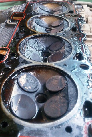

визуально клапана целые - зазоров не видно. Или стоит открыть и посмотреть? Да и в случае замены цепи как выставить зажигание, если меток нет?
Цитата: dmitry_chitas от 10 апреля 2015, 11:32:54визуально клапана целые - зазоров не видно.
А как ты клапана увидел?
Цитата: Pavel0861 от 10 апреля 2015, 11:41:27А как ты клапана увидел?
:Laie_67:
Сквозь металл человек зрит! :bd:

Цитата: dmitry_chitas от 10 апреля 2015, 11:32:54визуально клапана целые - зазоров не видно. Или стоит открыть и посмотреть? Да и в случае замены цепи как выставить зажигание, если меток нет?
Ты клапана тут не увидишь (на твоем фото), не путай с гидрокомпенсаторами,
надо снимать башку и смотреть клапана, нет вероятности думать, что  при такой цепи колено крутилось одинаково со сбитыми на зуб распредвалами (если авто заглушилось с непроизвольным торможением, то они целы, при включенной передаче), расстояние от клапана до поршня относительно кулачка распредвала визуально меньше (измерял лично, К - П около 5 мм, кулачок распредвала около 8 мм), и, если авто заглохло и остановилось накатом на включенной 5 передаче, то стоит полагать, что клапана согнуло примерно как на представленном мною фото. Про метки.  Метки, на звездах распредвалов на 1х крышках (их по 5 на каждом распредвале, т.е. то что фиксируют его к башке) распредвалов отверстия есть, они фиксируются специальными стержнями или подходящими ) гвоздями))), на шкиве коленвала есть метка, зачисти ее, чтобы лучше видно было и поставь ее напротив деления 20 градусов (выделил синим) после ВМТ, т.е.         40 30 20 10 ОТ 10  20 30 40  . Разбирайся с натяжителем еще.

А клапана-таки загнуло 5 штук. Ну да ладно, осталось одеть цепь, выставить зажигание.
