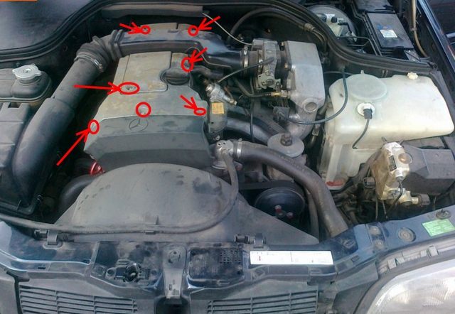

ничего замудреногва там нет, снять клапанную крышку, провернуть пару раз двигатель и посмотреть на целостность валов и цепь, подвести метки и посмотреть на месте ли они. если все целое. Снова проверить компрессию. уже после делать предварительные выводы!
8 тыЩ..., охринели..., совсем уже
Компрессию я же говорю замерили только в двух и на основании этого цитата "101% цепь". Т.е как я понимаю открутить просто крышку ГБЦ, 8 болтов? Мне они сказали ""это ничего не даст, вы что на валы любоватьсяя будете"?
Цитата: dmitry_chitas от 07 апреля 2015, 15:12:39Т.е как я понимаю открутить просто крышку ГБЦ, 8 болтов?
10 болтов ;)
Цитата: dmitry_chitas от 07 апреля 2015, 15:12:39Мне они сказали ""это ничего не даст, вы что на валы любоватьсяя будете"?
И на валы полюбуетесь и на цепь посмотрите...если все целое, то метки глянете.
А то еще окажется, что все там в норме и просто сдох датчик колена :D

dmitry_chitas,  короче - скидай крышку и сам смотри.

dmitry_chitas, не так , а вот так
А крышка свечного колодца- это еще три болта.

снять эту крышку необходимо около 5 минут, там все сразу станет видно, поставить еще 5 минут, а так придется отдать 8 тыс.) Там все просто, нужно только не боятся, главное когда обратно болты закручивать будешь не перетяни, они ломаются.

1. снять воздуховод от инжектора
2. открутить 3 болта свечной крышки, отсоединить провода со свечей
3. открутить 10 болтов на клапанной крышке
и все, больше ничего не надо, прокладку под нее менять на новую не надо, даже когда ремонтировать будешь, новая там не нужна, это лишняя трата денег.
