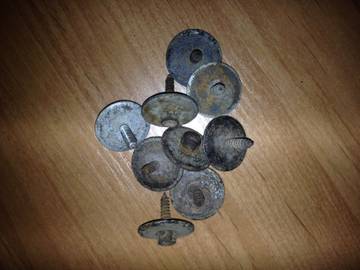

Саморезы:
Закладные вставляются в прямоугольные пазы и защелкиваются с усилием отверткой или другим подходящим инструментом. Несколько отверстий для закладных были меньшего размера, пришлось распилить напильником. Некоторые штатные закладные еще были на месте.
При установке пришлось отпилить маленькую торчащую часть от защиты АКПП, оно мешало, и сделать еще одно отверстие для самореза, так как оно не совпадало.
Кронштейн крепится на штатный винт в днище, там для него ест специальное место, по началу можно перепутать.
