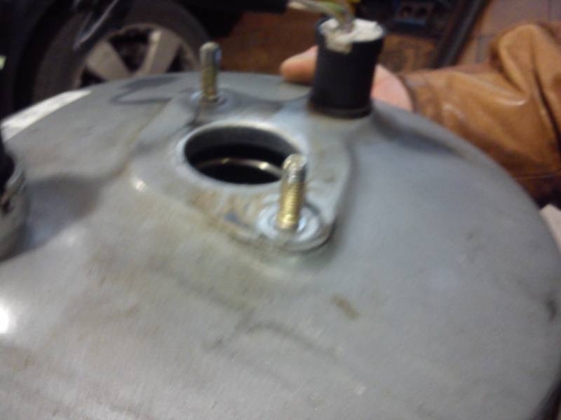

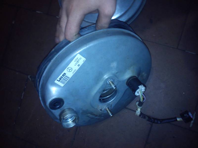

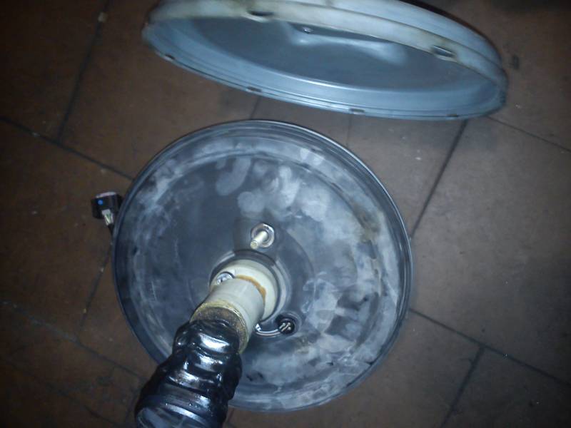

Доброго времени сутоу всем! Заменили на днях мне ваккумник, все оказалось намного хуже чем мембрана.... Выкладываю мини отчет о препарировании:

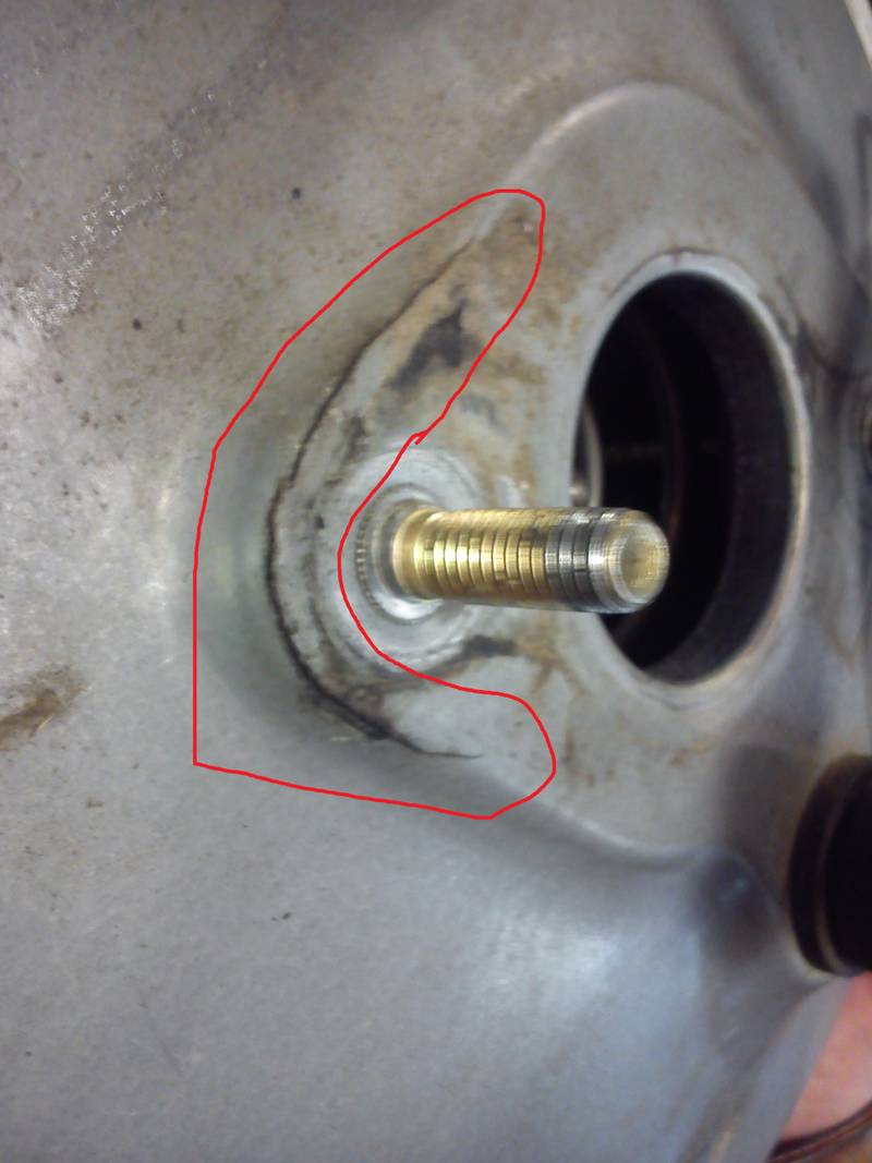

А вот и причина - большая трещина в корпусе (выделена красным)

Да, у меня произошло тоже самое. Очень долго искал подсос, смесь на ХХ гуляла. Давил дымогенератором - безтолку. Там стоит обратный клапан, из ВУТа высасывает, а в ВУТ ФИГВАМ. Так что искать этот подсос процесс творческий.
