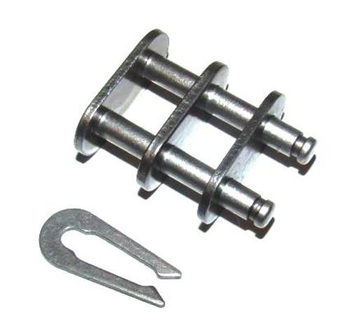

Вопрос вот в чем: существуют ли в природе застегивающиеся замки цепей на  двигатель М111?
На двух-рядную цепь М102  знаю точно, что есть. Если на 111 также существует, подскажите номер  (А.......  какой-то)

Спасибо, клепочные звенья я тоже нашел, а нужен защелкивающийся.

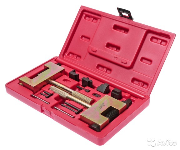

Значит нужно клепать и для хорошего качества нужен такой вот набор:
Хотел обойтись без него, но видно не получится...
Цитата: роман с180 от 15 марта 2015, 23:28:37для хорошего качества
Для хорошего качества достаточно молотка. Точнее, двух. А вот для красоты соединения такой чемодан действительно необходим.

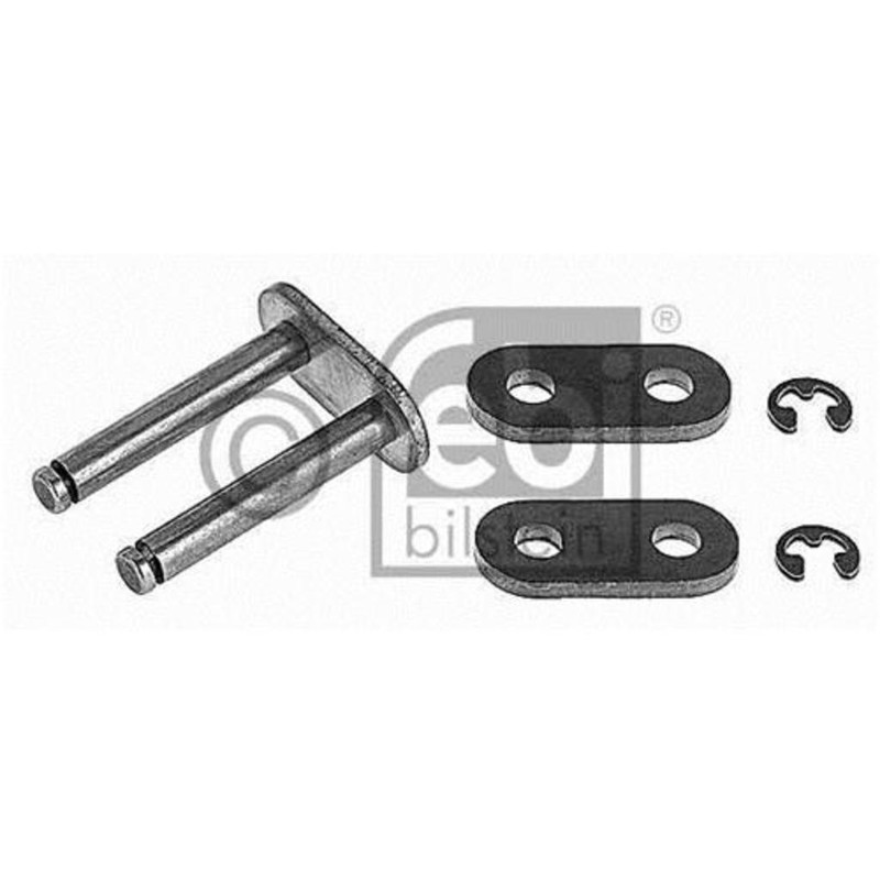

Я менял цепь на М111 полгода назад - парень привез цепь с таким замком. Только производителя цепи не запомнил.
akm1
#7
FEBI 09280
FEBI 09280
  есть тут в списке М111
A фирма...некая SKU :al:

роман с180Автор темы
Всем большое спасибо, вот что значит специ...
