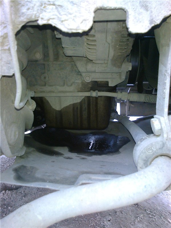

В гараже никогда из-под машины не протекала никакая технологическая жидкость за время пользования автомобилем.

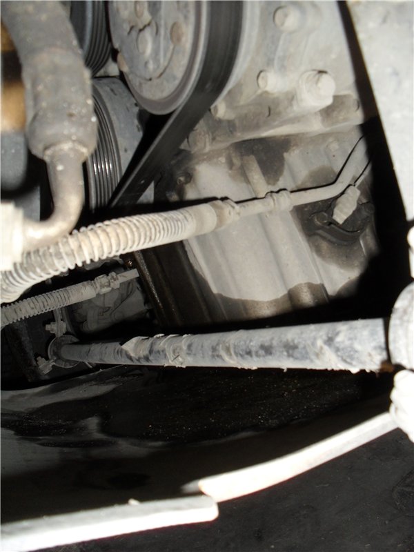

Сегодня менял резину, и обратил внимание на то что на защите двигателя есть лужа масла!  :sad:  :shock:
Замер масла щупом - уровень по стандарту - посредине между MAX-MIN.
После замены масла пробег 5000.
Долив за этот пробег всего был 300-400 мл.
Двигатель 111.945.
Подскажите, в чём может быть причина и как ликвидировать эти последствия?
[/url]

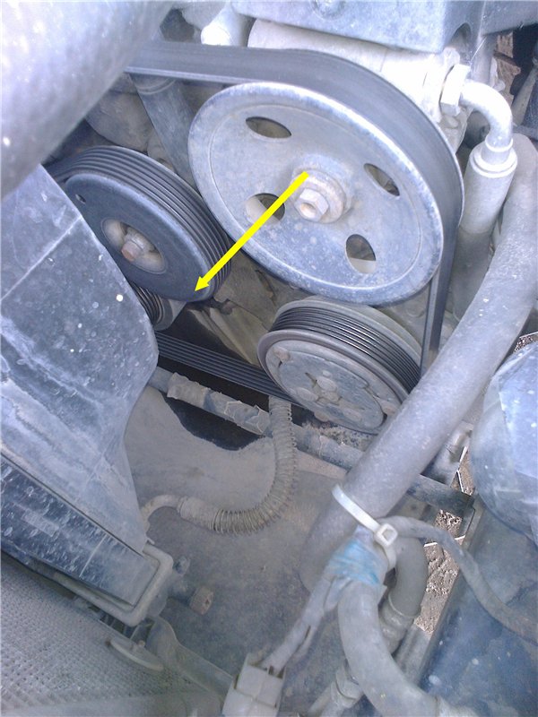

На фото стрелочкой указано предположительное место протекания масла.

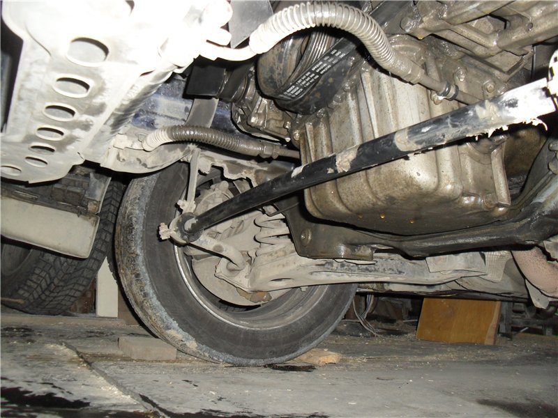

Это фото с другой стороны машины

 лобовой сальник коленвала побежал
+1 передний сальник кирдык по ходу

Чтобы заменить, надо снять шкив. Это не просто, усилие его затяжки - 300 нм. Если справишься со снятием шкива, то остальное легко.

Сегодня прогулялся в гараж.
Решено было помыть двигатель для обнаружения протекания масла.
Вот что было рассмотрено до снятия защиты

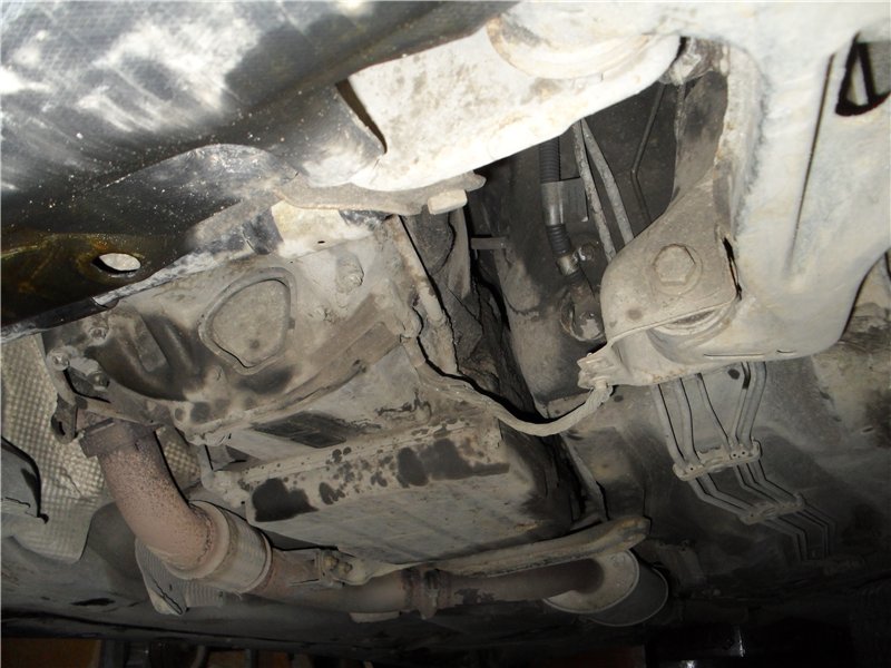

И ещё фото. Вчера лил дождь целый день,  и по видимому днище не полностью просохло за ночь.
[/url]

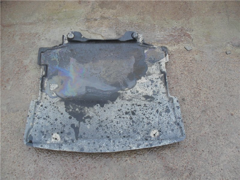

Защита двигателя.
[/url]
Вот так выглядит картер после снятия защиты
[/url]
видны свежие потёки масла. Замечу - уровень масла, например, по сравнению с 2-3-х месячным уровнем в идентичен.
Расхода масла не замечено,  так что это позволяет думать что протекать начало на днях. Заметил только при смене резины. Протеканий на пол гаража не выявлено.
[/url]

Вот что получилось после лёгкой очистки картера
[/url]

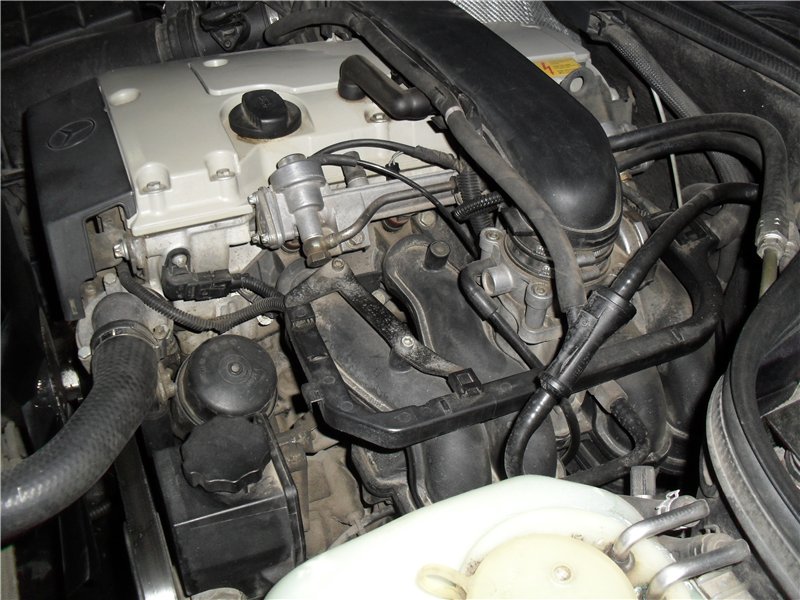

Сам двигатель в подкапотном пространстве чистый,  без подтекания. Как и маслосборник и коллектор.

В самом конце заметил что в этом месте есть также масло - если это сочится сальник коленвала, то могло ли оно затечь сюда?
[/url]
Масло может затечь куда угодно, его сдувает вентилятором и потоком воздуха при движении.
А вообще, небольшое протекание масла - это отличный антикор, меньше будут ржаветь трубки и железо кузова  ;)

П.С. Без защиты двигателя можно ездить, или же нежелательно?
Цитата: jk18 от 14 марта 2015, 21:56:20предполагал что прокладка картера дала течь или же еще чего хуже - задний сальник...
Задний сальник течет в месте соединения двигателя и коробки. А стрелка указывает на середину поддона.
Цитата: jk18 от 14 марта 2015, 21:56:20Без защиты двигателя можно ездить, или же нежелательно?
У тебя не защита двигателя, а пыльник моторного отсека. Защита железная. Можешь ездить, хоть совсем никогда его не ставь.
