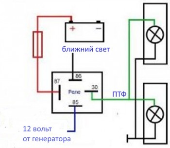

Здравствуйте! Хочу подключить ДХО по этой схеме. Все понятно, кроме одного "+" от аккумулятора. Дело в том что у нас аккумулятор в багажнике, теперь тянуть ли мне "+" с багажника? Или у нас уже имеется под капотом "+" от аккумулятора? Кто что знает подскажите, буду благодарен!
Под капотом на левом крыле есть чёрная коробочка, в ней есть постоянный + от АКБ.
Вот есть схемка намного проще Установка ДХО (принимаются комменты и предложения)
Она не проще, она не доделанная. По правилам ДХО должны выключаться при включении ближнего. Поэтому здесь введено второе 5-ти контактное реле. Либо ( как в твоей теме советовали) массу реле нужно пробовать подсоединить к + ближнего света.

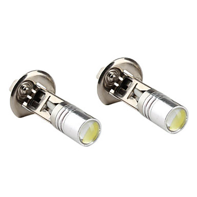

Тока что пришла идея сделать из встроенных в фар противотуманок, дневными ходовыми огнями. Хочу чтобы включались автоматически и сами выключались, когда включён ближний свет фар. Скажите чтобы все так работал, мне надо по той схеме все подключить? Или есть другие варианты?
Вместо галогенных лампочек, хочу поставить светодиодные чтобы не грелась.
Цитата: timashon от 10 марта 2015, 17:53:54Или есть другие варианты?
Я буду себе делать по этой схеме
#13
Уточнение: данная схема будет работать только с галогеновым ближним.
И при этой схеме одновременно включить ближний и ПТФ не получится. А оно вам надо? Или вы туманками не пользуетесь?
Нормальные лампы всеравно будут греться....
Лампа на втором фото как ПТФ ваще никакая. У меня габариты с таким набором диодов.
