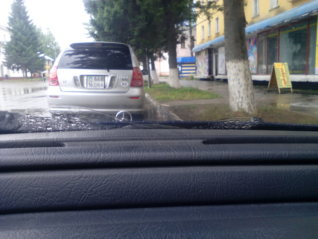

Что до, что после регулировки буква "М" у меня выглядит вот так:
WDB2020181A408228

Ещё такое случается из-за самой щетки. Вот у меня каркасная и немного плавает в посадочном месте. Когда вправо махает, то левая часть буквы меньше, когда возвращается дворник, то тогда правая часть меньше. Как-то так.
