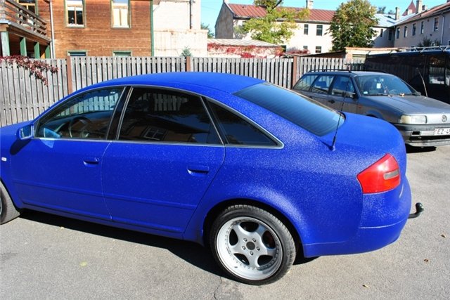

не стал создавать отдельную тему,по этому спрошу здесь: кто нибудь пользовался или слышал-видел вот про это? RAPTOR U-POL- ЗАЩИТНОЕ ПОКРЫТИЕ ПОВЫШЕННОЙ ПРОЧНОСТИ.
15 преимуществ защитного покрытия повышенной прочности RAPTOR™ U-POL:
Не царапается, предохраняет от любых механических воздействий.
Нанесение не требует высокой квалификации.
Короткое время высыхания.
Покрытие активно противодействует воздействию влаги, ржавчины, соли, экстремальных температур и самое главное ультрафиолетовых лучей (не выцветает и не выгорает на солнце).
Служит отличным шумо и виброизолятором.
Полимеризованная поверхность обеспечивает 100% водостойкость.
Обладает высокой адгезией.
Не требует сложной и дорогостоящей подготовки поверхности.
Может быть нанесен компрессором под давлением, обычным валиком и даже кистью.
Не требует наличия покрасочной и сушильной камер, а также специализированных условий, при необходимости можно нанести состав на улице при температуре окружающей среды = 20С.
Подготавливается очень просто: "Достаем из коробки — взбалтываем — наносим".
Покрытие способно сохранять защитные свойства долгий период времни.
Можно наносить как на старую окрашенную поверхность, так и на голый металл, вместо любого покрытия или краски.
Не требуется дополнительного слоя лака после покраски.
Возможно к применению практически во всех отраслях.
http://www.drive2.ru/l/85469/
RAPTOR U-POL GRAVITEX.RU Технология нанесения
Варианты покраски покрытием RAPTOR U-POL
вообщем в интернете есть масса информации, http://www.gravitex.ru/
я хотел узнать принципиальное отличие от антигравийки
https://www.drive2.ru/b/1022815/
