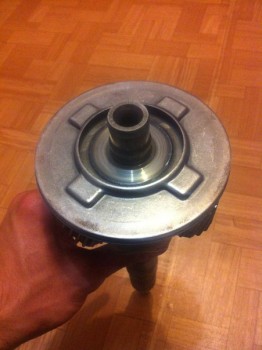

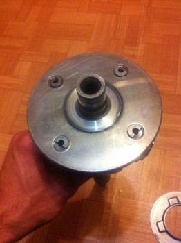

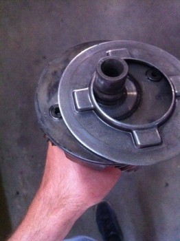

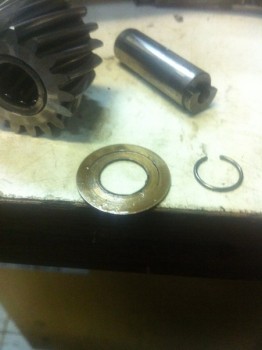

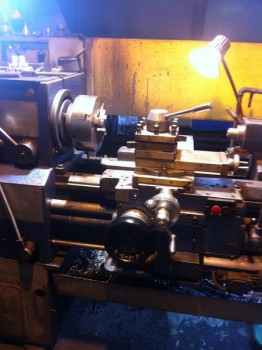

Продолжим ... нашел я токарный станок  снял стопор и добрался до сути : смотрим фото

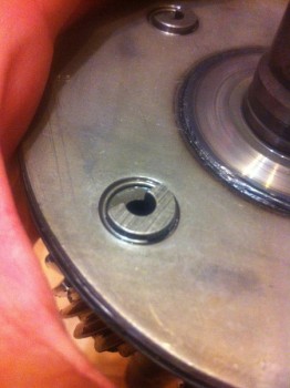

" вскрыл " завальцованную крышечку ,

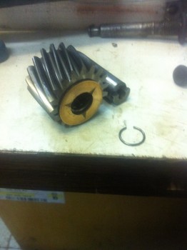

под крышкой на пальцах сателлитов имеются кольцевидные стопора
снимаем стопор и выбиваем палец молотком (если посадочные места целые то палец сидит плотно )
и вынимаем сателлит с шайбами

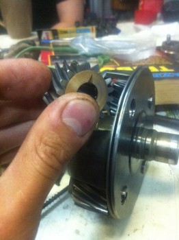

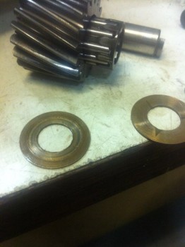

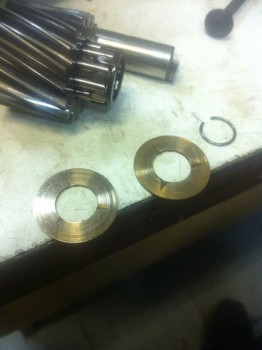

а вот и наши изношенные  шайбы
заодно и на внутренний игольчатый подшипник внутри сателлита можно взглянуть
