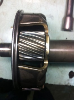

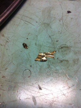

к сожалению продолжу тему  :'( :o , подошла замена масла ( по регламенту обкатки ) - вчера снял поддон чтоб заменить фильтр ииии :ohmy: в поддоне присутствует то ли медная , то ли бронзовая стружка .... фото не делал т.к.  коробку скинул только сегодня  и весь в расстройствах ... далее меня начал мучить вопрос  - что размолотило ...  ибо судя по кусочкам ( именно кусочки ! ) очень напоминает какую то либо шайбу либо втулку  или куски обоймы Муфтs свободного хода .... полез смотреть эти муфты - на муфте пакета K1 и правда провернуло и погрызло стопорами  медные колца  но не сильно (совсем не похоже на то что достал и фильтра )
вскрыл филтр - достал кусочки и сложил маленький кусочек фрагмента - напоминает медную\бронзовую шайбу .... вынул обе муфты и переднюю из пакета K1 и заднюю из K3  . они целые ( однако есть вопрос по муфте К3 - дело в том что она с одной стороны с медным окантованным кольцом а с другой нет - предположил что оно и разлетелось - но судя фоток новой детали там это кольцо с одной стороны - так ли это? )
при просмотре всех остальных "больных" мест разрушений не выявлено , отсюда  вопрос знатокам :
есть ли в гидротрансформаторе (бублике) медные\бронзовые детали (типа фтулок\шайб\упоров) которые могут так разлетется ? грешу  на бублик т.к  , при вскрытии фильтра был ооочень большой фрикционный осадок из чего сделал вывод о недостаточном давлении, далее  почти раскидал всю коробку - все  втулки без задиров и повреждений , а так как их там всего ничего то остается бублик ....
И последнее , бублик был в ремонте , но я естесственно при его вскрытии не присутствовал = скажем так доверия и уверенности что не на косячили при ремонте нет
Далее завтра пойду методом исключения - коробку на молекулы и собираем по новой - смотрим все ли на месте ... я так понимаю что если все собирается то виновник - гидротрансформатор.
Профессионалы данного дела , подскажите кто что думает

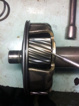

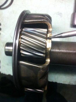

в общем проблема найдена ( Руслан скинул верную и точную информацию о поломке (Спасибо огромное !!! ) , а я нашел проблем раньше чем прочитал его сообщение   ;) - пол ночи изучал видео и форумы ) . итог - разрушение медной шайбы под  сателлитом заднего планетарного ряда.
задний вал с планетаркой вещь оооооочень дорогая - 27к , далее посмотрел б\ушки - смыл ставить есть - НО , "грамотные люди" подсказали что надо искать хорошую - чтоб на шайбах с минимальным люфтом - иначе возможно повторение неприятности .
в итоге думаю что мой помошник  - токарный станок , и понеслась душа в рай восстанавливать - фотоотчет будет
Ну а если за сегодня / завтра результат не будет , то впринципе нашел уже замену за гуманные средства (кстати  еще раз ему спасибо  за это ;) )
