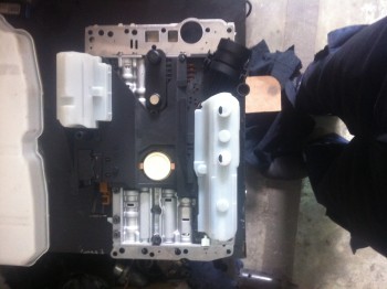

При диагностике или замене плужеров следует проверять КАЖДЫЙ в своем посадочном месте на предмет заеданий , свободного хода и.т.д.  в общем каждый плунжер должен идеально ходить в своем отверстии .
при сборке незабываем про МОМЕНТ ЗАТЯЖКИ  болтов . Дело в том , что  момент затяжки расчитан от тепловых зазоров и расширения металлов при нагреве , Если в 2х словах - неправильно затянули - могут начатся фокусы и машина НЕ ПОЕДЕТ как надо .
боковые крышки держащие пружины от руки без фанатизма
20 торкс болтов гидроблока (нижняя+пластина+верхняя )  затягивать  4 Nm
упорные пластины соленоидов (3 болта ) затягивать 8 Nm
после переборки у меня получилось вот так

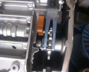

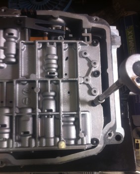

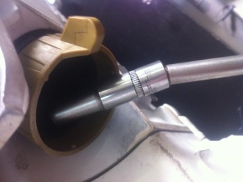

Разворачиваем коробку поддоном вверх и устанавливаем гидроблок ( главное попасть направляющей в шток переключения передач )
зате одной рукой прижимаем , второй наживляем болты : 4 ближе к хвостовику
и 6  ближе к колоколу  ( момент затяжки 8 Nm )

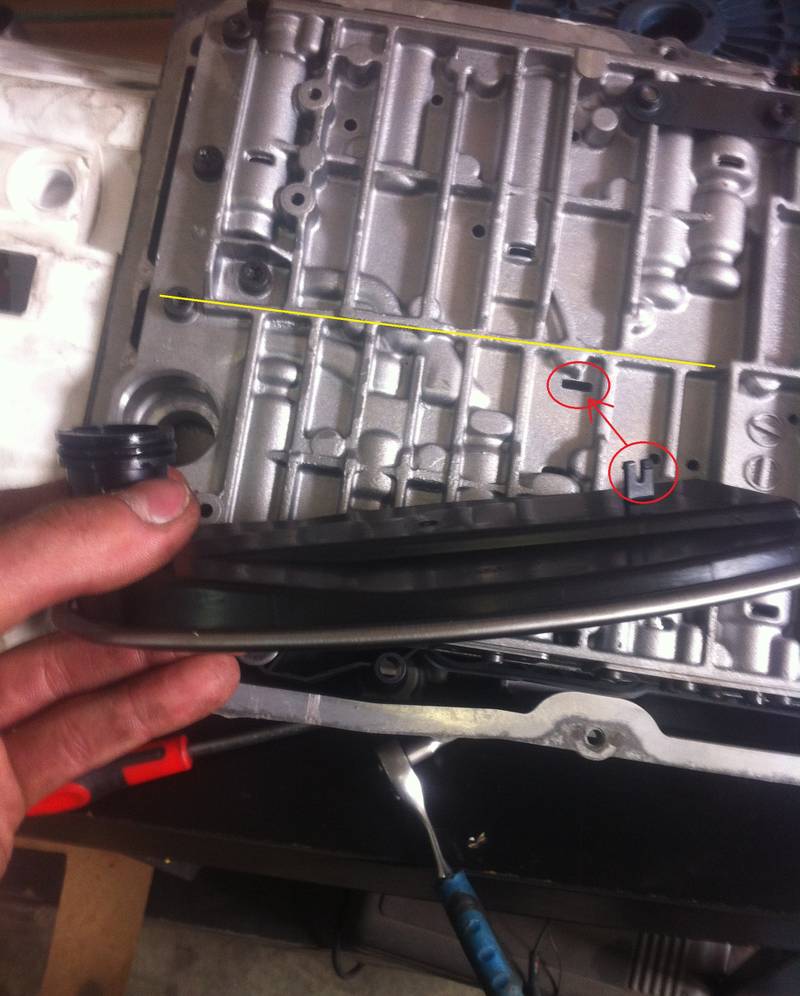

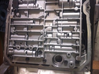

гидроблок на месте , далее расппаковываем фильтр , разьем  и готовим болты поддона.

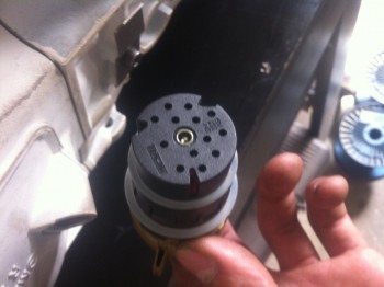

разьем ставится по совпадающим  пазам на нем и плате
правильно располажив и предварительно смазав уплотнительные кольца разьема проталкиваем его на место (БЕЗ фанатизма ! он легко должен войти ) и закручиваем головкой на 7
на гидроблок ставим фильтр - если взглянуть на фильтр то увидите на нем  специальные усики ( красный кружок )- на гидроблоке для них есть специальное отверстие ( красный кружок ) .
требуется попасть в паз гидробока и защелкнуть фильтр. ориентир - хребет под желтой линией
должно получится так

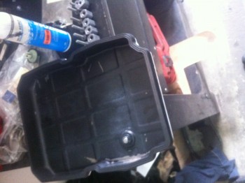

далее устаналиваем прокладку на поддон ( я промазал герметиком так как поддон мне кажется кривоват )
и устанавливаем на место ( момент затяжки  8 Nm )
ну собственно все ..... в  бублик перед установкой его на коробку  залить литр ATF_ки - чтоб не на сухую стартовал .

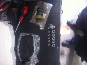

один из используемых наборов

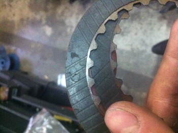

и немного фоток моих фрикционов - разрушения по замкам
