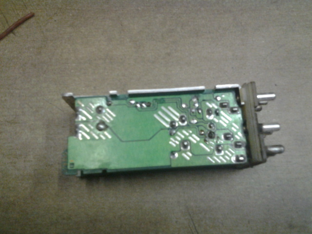

Цитата: Alexander 1971 от 01 марта 2015, 19:51:29По приколу это как? Реле перегрузки стоит рядом с мозгом, в левом крыле, защищенное двумя предохранители по 15 А. Верно?
По приколу = на всякий случай :)
Да.
Там любит пайка на плате трескаться и контакт пропадает в зависимости от вибрации, проходящего тока, пятен на солнце. А на 604-605-х моторах, если ничё не путаю, через него запитан мозг, этот самый клапан и регулятор в ТНВД.

Вроде все целое и прокладки по бокам стоят, но летом оба предохранителя я менял, были сгоревшие и плато видно подпаивали .
Потыкай везде паяльником, на глаз обычно не видно, трещинки микроскопические.

Протер плато спиртиком пока. Назад все поставил. Включил зажигание. Опять слышны шелчки в эл.клапане синхронно с щелчками в тнвд. Снял эл.клапан. опять включил зажигание. Шелчки в тнвд. Но я заметил, что после секунд сорок шелчки пропадают. Сначало срабатывает реле накала, потом секунд  10 шелчки еще слышны (но навсегда) и тихо. Думаю дай попробую в этот момент прокрутить и о ЧУДО с форсунок брызнуло. Стал ловить когда шелчки исчезают и заводить- ЗАВЕЛАСЬ! Работа движка  ровненькая, только ЭДС  горит, присоединил эл.клапан потухла. Значит все правильно. При запуске большая часть тока идет на свечи накала, в это время и щелкает клапан в тнвд, когда реле накала отключает свечи накала ток к тнвд увеличивается и срабатывает клапан на открытие. Но мне кажется это не правильно. Всеравно надо искать утечку питания. У меня правильный ход мысли?
Alexander 1971Автор темы
Начну с вашего совета, с плата, пропояю. Получается мы новую упрощенную  схему топливный системы изобрели. Минимум подсоса  воздуха, которым так мучаются дизеля. И затрат на всякие резиновые колечки, шлангов нет.
Ну да.. Как раз, чтобы избежать просадок и пульсаций напряжения на клапане и регуляторе и поставили реле перенапряжения, которое питает их практически напрямую от аккума. Остаётся только оно или проводка.
