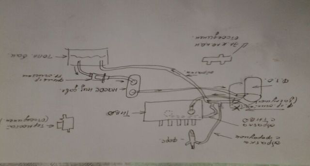

Не стал я проводки на клапан кидать, думаю раз уже коллектор  снял, сниму и электроклапан. Немного покумекал и соединил на прямую топливопровод с фильтра тонкой очистки  на Тнвд. Результат тот же, к форсункам не поднимается. Ручным насосом топливо подаю на Тнвд с разу в обратную все уходит. Что остается? В самом Тнвд что то с электроникой? Как буд то перекрыто что то.
Дык, клапан и перекрыт. Смотри вторую часть картинки. Подкачивающий насос качает из ТНВД в бак.

Клапан перекрыт который находится в самом тнвд? А что если снятый электроклапан просто надеть на фишку, обмануть типа. Хочу картинку показать, что получилось, инет  у нас никакой. Попробую еще раз.
Alexander 1971Автор темы
Что то получилось вроде скинуть . Только верх тормашками.
Вроде, должно работать. ННД качает? Солляр на вход ТНВД приходит? Кто льёт в обратку, форсы или ТНВД?

Добрый день. Я наверное уже замучил вас. Спасибо, что помогаете! Что имею на сегодня.  Насос низкого качает. Соляра к тнвд приходит. В обратку пока ниоткуда не идет. Шло с тнвд когда я ручным насосом кочал, воздух выгонял. Сегодня присоединил к фишке снятый эл.клапан и стал крутить, о чудо, с тнвд начала брызгать солярка, но правда только с второго и четвертого плунжера, остальные замокрели. Но самое главное , что я заметил при включении зажигания эл.клапан постоянно работает, на включ  и выключ и раздаются щелчки , как в клапане так и в тнвд. Если я правильно понял этого быть не должно. При включении зажигания клапан просто должен сработать на включ и все. Мозги это видят и дают команду клапану в тнвд. А у меня он играется туда сюда и пудрит мозги. Получается неисправен сам клапан? Или слабое напряжение на него подаётся, что он туда сюда шарики гоняет. Но, что делать, буду искать другой эл.клапан, если не он, то с праводкой что то. Надеюсь в тнвд все в порядке. Тут это 8 марта еще на носу.
