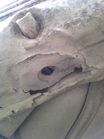

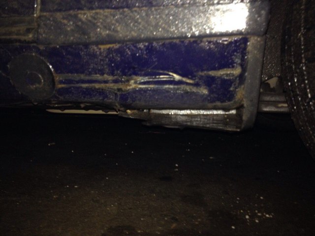

Добавил фото! Хоть темно было когда фоткал но суть видно! фоткал передок!

По сути у меня провал в передней части порогов! Как на подъёмник поднимают в тех местах!
Сегодня фото сделаю! вечером выложу!

добавил фото
да уж печалька судя по фото. в данном варианте полюбому  все вскрывать и резать. думаю просто порогами на отделаться, помоему полы тоже впереди трухлявые. поэтому не лишним будет металлом запастись толщиной в 1 мм.
делал себе сам, резал, пилил, варил, так за эти деньги и пороги восстановил и сварочник остался. ну а если самому не вариант то к кузовщикам прямая дорога. они осмотр сделают и цену подскажут.
авот весь порог менять или на всю длину покажет только вскрытие.

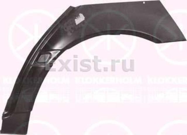

тамже брал и ремонтную арку
Klokkerholm   35 12 58 1  боковина 1 859
Klokkerholm   35 12 58 2  боковина 1 859

2. Рем. комплект задних арок крыла Klokkerholm пойдет.

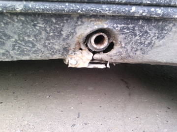

вот на данный момент мои пороги сзади. тоже не айс(((((( жуткое состояние конечно. так лучше уж клокерхолм чем такое добро!
это перед, его я переваривал сам, было точно также как и сзади
Vadim1984
tropogan, тебе можно спокойно заплатками обойтись
