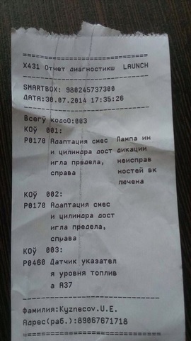

компом смотрели (не дилерским), обычным диагностом, находит одну не понятную ошибку на фото.

дядя диагност прочитал ее по ОБД, а надо было глядеть по мерсопротоколу, тогда и ошибки понятней, и в параметрах можно что нарыть...
можешь сам потестить, я погляжу..
но суть твоей проблемы в том что мотору скорее всего не хватает топлива когда ты жару даешь, поэтому он работает на бедной смеси и не крутится... причин нехватки может быть море... а когда плавно то топлива хватает и он спокойно разгоняется...
ну а коробка с киком или без, она же кинет передачу выше только у оборотов отсечки... т.е. она тут как бы не причем...
в моторе проблема...
кстати в теории если кат забит, то тоже может быть такое поведение, но это если частичная забитость... но это сложнее проверить, да и проверяется потом, когда уже сканом и манометром ничего не нашли
