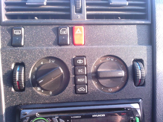

Сори за глупый вопрос,  но никак не могу понять,  что делают верхняя кнопка и кнопка с надписью "rest"?
WDB2021211A064958
Верхняя кнопка - осушитель салона, работает при заправленном кондиционере. То есть окна запотели -включили и почти моментально запотевание убирается
Кнопка "Rest" - использование остаточного тепла двигателя. Работает при выключенном зажигании и включенном вентиляторе. То есть не заводя двигатель вы можете какое-то время обогревать салон, пока не понизится температура двигателя .

Фига се.  Даже не подозревал о таких функциях))) спасибо огромное за информацию.
WDB2021211A064958
Там ещё много чего интересного. Иногда полезно инструкции почитать  :)
Цитата: Мартиросян от 20 февраля 2015, 21:33:54
Rest работает 30 минут
Не совсем так. Работает пока температура не упадет до 60 градусов ( а это тоже зависит от температуры на улице) , либо пока аккумулятор не разрядится до 12 вольт. Так что привязка по времени тут не канает!
30 минут работает обогрев заднего стекла....возможно с ним спутал  ;)
#6
vladsabaka,  полистай на досуге http://www.gdtm.net/W202RusGuide/003.htm
Понял. Думал, что как и на рестайле.
А на рестайле по другому работает.
Тоже есть привязка к заряду аккумулятора, а температура двигателя не влияет.

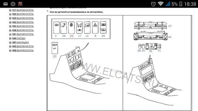

Прошу помощи в опознании - какая тут кнопка должна быть?
Как вариант,возможно, тут ничего не должно быть  но мало ли :al:
нашел машину с кнопкой вот такой - может это она- a1248209810 ?
Разъем имеет номер a0135452328
Evgenii_zhelamkov
похоже это разъем включения подогрева сидения  . и подходит к нему кнопка номер 1298207610/1298207510  :al:

Там вот какие могут быть варианты кнопок
как видим,кнопки попогреек ставятся не там,а внизу бороды,около рычага кпп
Evgenii_zhelamkov
Номер разьема-мамы подхожит только под эту кнопку погрева. Колхозная наверное
