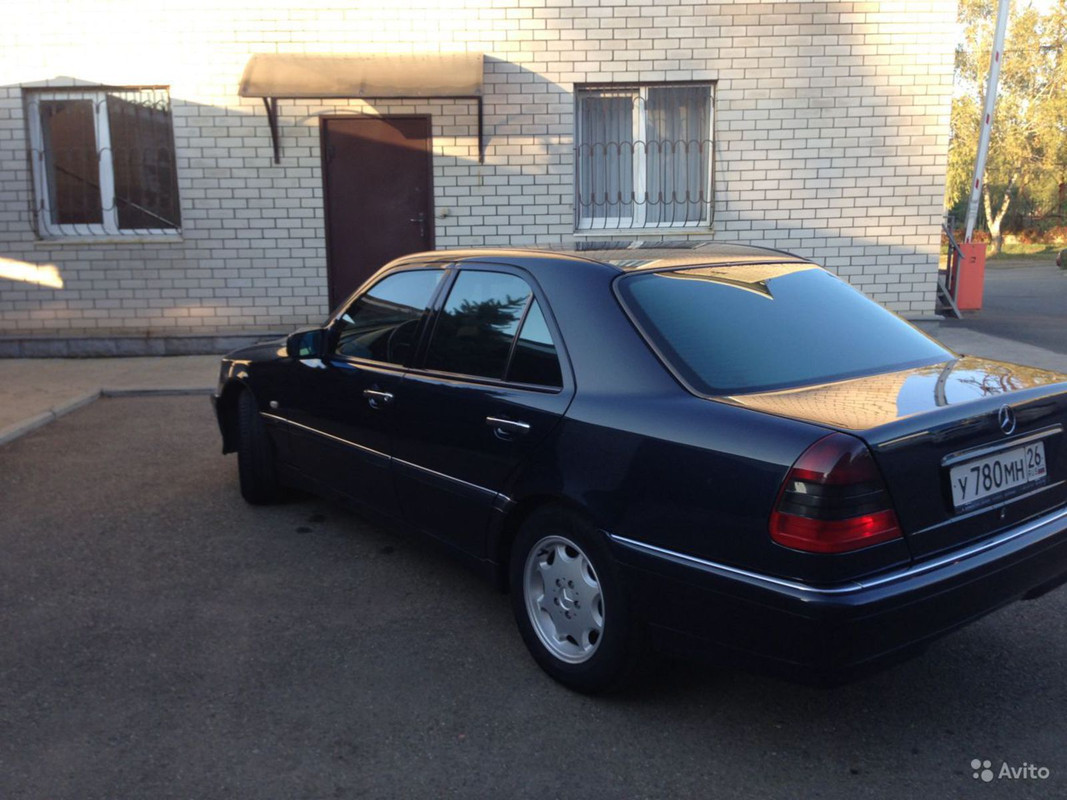

 И снова здравствуйте уважаемые! В свете некоторых обстоятельств я оказался в России. Моя Предыдущая красавица была продана со слезами на глазах. Но её предназначение было наверное выручить меня материально с чем она и справилась Были у меня мыслишки купить мерина поновее и подумывал даже попробовать изменить любимой марке и тайком поглядывал на BMW. CLK манил своими формами, Е46 трёх литровым движком и полным приводом. И мучился я в своих сомнениях блуждая на просторах интернета в поисках автомобиля. Однажды вечером придя с работы супруга предложила посмотреть понравившейся ей авто (Она как верная подруга разделяла мои поиски машины). Это был обычный W202 не в плохом состоянии и в нормальной в моём понимании комплектации. Т.к. эти машины у меня уже были я не был сильно впечатлен. Да и цена была завышена. Но супруга уговорила просто съездить и посмотреть и покупать меня не кто не заставлял. Созвонившись с продавцом договорились о встрече. Хотя он немного сопротивлялся что машина грязная и не произведет на меня впечатления. С товарищем поехали на смотр. Подъезжая к оговоренному месту издалека увидел "попочку" моей будущей красавицы и сердце как то забилось сильнее. Без машины я почти семь месяцев и как оказалось истосковался по любимому кузову. Беглый внешний осмотр и я спешу сесть за руль. Вот оно! Всё родное до боли знакомое. Всё на своих местах, приятный звук двигателя. Родная и любимая мы снова встретились! Выезжаем за город сам не замечаю что летим 180 км/ч. Хозяин начинает нервничать))) Возвращаемся и я понимаю что хочу её, со всеми недостатками и проблемами. Я снова влюблен! Я снова теряю голову! Через три дня я её покупаю! Прошу любить и жаловать.

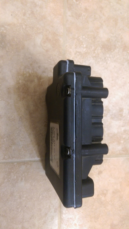

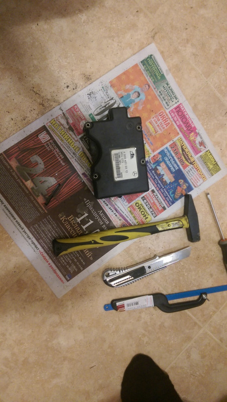

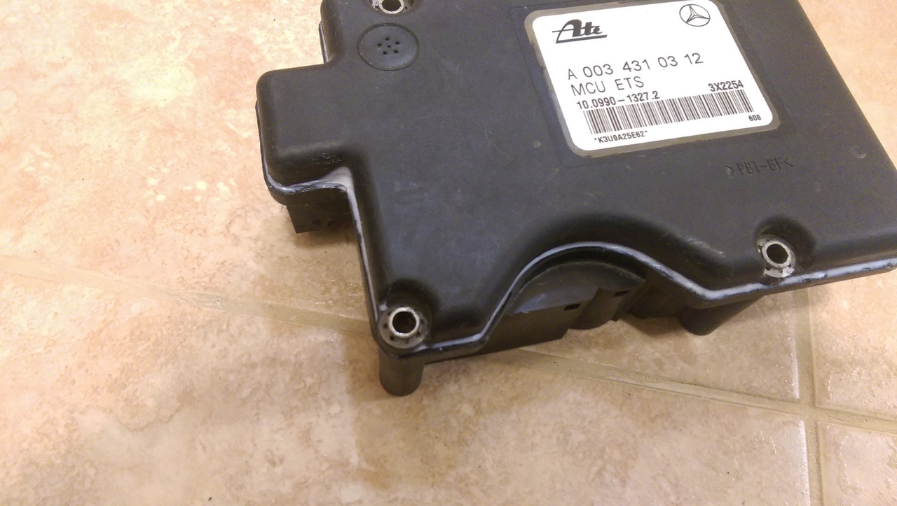

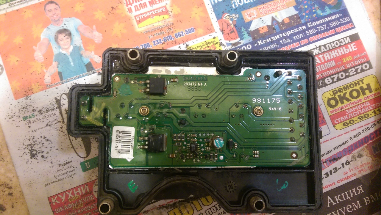

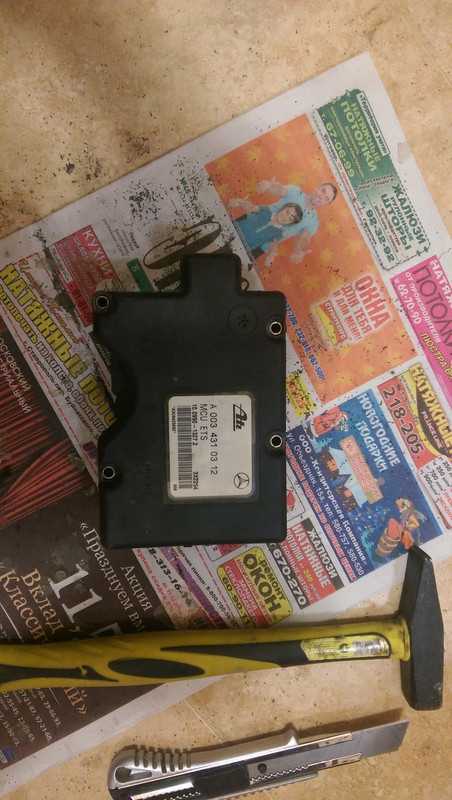

Первые неприятности. Возвращаясь домой с работы на очередной неровности загорается BAS/ASR. По опыту владения W202-ми сразу вспоминаю о такой же проблеме. Проблема заключается в том что с возрастом на плате блока ABS пайка контактов трескается. Решено заняться ремонтом. Процесс не сложный и в умелых руках займет не более часа.
Снимаем сам блок электроники ABS. Крепится четырьмя винтами к гидроблоку ABS. Идем домой в тепло ))). Пациент герметично склеен по периметру заводским герметиком и располовинить блок не так просто. На фотографиях видно что мне пригодилось для вскрытия))) Располовинив блок видим плату правильно расположенную к нам. Дальше что либо разбирать не нужно! Хотя пара винтиков держащие плату так и напрашивались. Вся плата покрыта чем-то вроде силикона! Его необходимо очистить. После тоненьким паяльником пропаиваем все контакты. Причиной систематичного срабатывания ошибки на приборке в основном являются катушки электромагнитов клапанов. И старуха показывает какой клапан неисправен. Но рекомендую пропаять именно аккуратно всё. После пропайки не собирая установил на машину для проверки. Вдруг где-то накосячил?))) Всё ок! Теперь о сборке. Аккуратно вскрыть у меня не получилось))) были не ровные края и зазубрины от отвертки. По периметру прошелся напильником и мелкой наждачкой. Плату снова покрыл обычным монтажным силиконом. Затем нанес герметик по периметру с запасиком что-бы при склеивании его выдавливало. Лишний герметик удалил тряпочкой. Установка на машину и конечно же тест драйв. Полет нормальный! Всем удачи на дорогах.
P.S. Хотел в пятницу после работы попить пива, но машина решила иначе. Оно и к лучшему! Пускай у всех автолюбителей будет взаимопонимание с автомобилем.

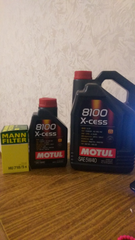

Так же заменил масло в двигателе.
