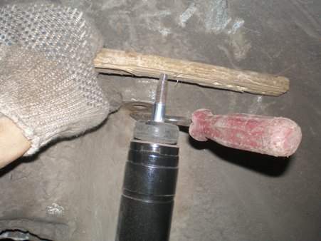

Странно что в одном из фотоотчетов было так:

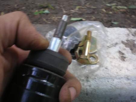

вот такую резинку
вот так
это типо сборка зада
ПыСы:Резинки 23 нету,гонца уже отправил за ней)Уже можно спасибо за помощь кричать)
