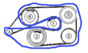

А про писк ремня: проверьте правильность его установки. Есть схема, при которой он будет пищать, хоть какой ремень ставьте (проверено лично мной и я показывал на правильной схеме, как можно еще установить- но не правильно) ...и в то же время все будет работать ;)

Кстати, про схему натяжения ремня: одевал ремень по схеме которая предоставлена в OEM каталоге. Или она не правильная? Я как то по другому его и не смог одеть!

Цитата: Kaban от 12 февраля 2015, 16:58:03Или она не правильная?
Правильная! :yes3:
Цитата: Kaban от 12 февраля 2015, 16:58:03Я как то по другому его и не смог одеть!
Мне тоже так казалось, что по другому одеть невозможно.  :D
Вот правильная схема
А вот как можно еще одеть ремень и все будет работать, но при повышении нагрузки (руль почти до упора, включение большой нагрузки на генератор) будет свистеть!
