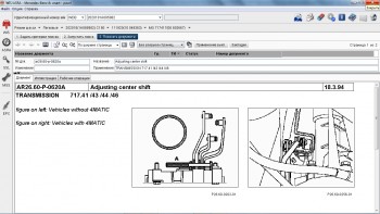

Проверь:
poxersАвтор темы
Это правильное расположение рычагов, я правильно понимаю?
Я их снимал по очереди, параллейно. Один рычаг (1-2 передачи ) в яме, другой на верстаке.
по принципу, снял-поставил-одел тягу, и так каждый рычаг
w170 - SLK200 - 111.946 - 717.417 - 1998г
w202 - c200t - 111.945 - 717.417 - 1996г
Это правильное положение нейтрали кулисы. Ход кулисы вперед и назад должен быть одинаковым, иначе передача будет недовключаться и вылетать. Если ход в порядке, а передачи выбивает, значит, приходит конец коробке.

Фиксирую кулису с низу, верно? Рычаги по середине, параллейно
Тяги дожны свободно втыкаться в рычаги?
