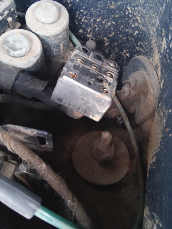

Здравствуйте! На днях вандалы вскрыли капот. Украли блок управления двигателем и волюметр. Так же есть еще один свободный разъем (показан на картинке), не знаю должно ли там что то быть. В машине плохо разбираюсь, помогите пожалуйста. Так же хотел узнать требуется ли при установке другого блока управления двигателем какая либо прошивка, какие могут быть последствия  и т.д.
Машина Mercedes Benz c280 w202 1995 года двигатель 104 АКПП VIN WDB2020281F210784
Заранее спасибо)
Похоже на отсутствующее реле перенапряжения. Рядом должно быть крепление под него.

Реле перегрузки утащили. Стоит не мало. года 2 назад брал за 4 т.р.

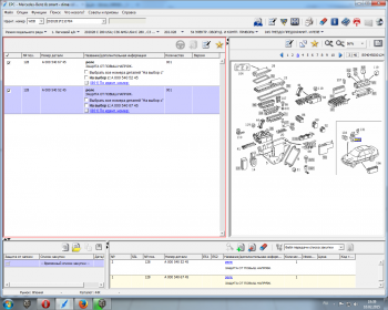

Цитата: zhake_18 от 10 февраля 2015, 16:36:23VIN WDB2020281F210784
Вот ваше реле
А вот номер вашего блока управления двигателем и рекомендации по установке

Вот ваше реле

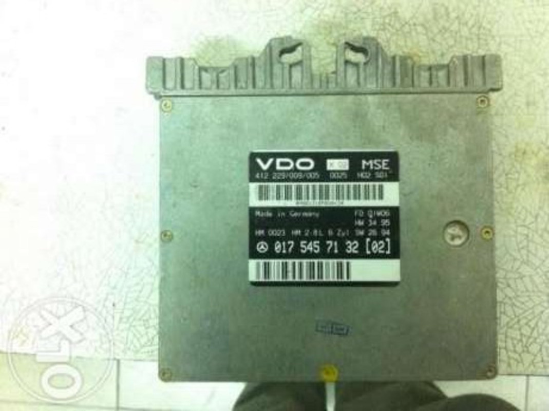

Нашел в интернете этот блок, он подойдет?
